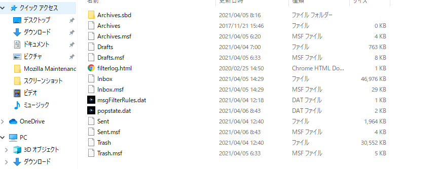

直接コピーだと欠落したので、元PCのMyDocumentフォルダに欠落ファイルをコピーしてからUSBメモリーにコピーしました。
元PCと新PCのThunderbirdアプリのフォルダと、新PCのWindowsのAppData下にあるThunderbird Profile →xxxxx.default内の Mailフォルダ pop.xxxx.co-1.jp フォルダ・その中のArchives.sbdフォルダは数の制限でアップできませんでしたが、2017・2017.msf・2018・2018.msfの4ファイルがあります。
コメント: 新PC C:/Users/aa/AppData/Roaming/Thunderbird/Profiles/xxxxxx.default/Mail/pop.mail.xxxx.co-1.jp/
新PC xxxxxx.default→Mail→pop.xxxx.co-1.jp内ファイル.png [ 49.9 KiB | 表示数: 14179 回 ]
コメント: 新PCのThunderbirdフォルダ
新PCのThunderbirdアプリのフォルダ.jpg [ 5.37 KiB | 表示数: 14179 回 ]
コメント: 元PCのThunderbirdフォルダ
元PCのThunderbirdアプリのフォルダ.jpg [ 6.52 KiB | 表示数: 14179 回 ]

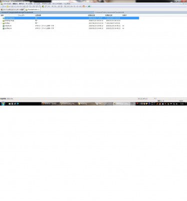

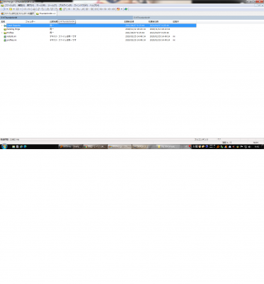

準備:
  • WinMerge というアプリを使用します。 https://winmergejp.bitbucket.io/ からダウンロードして、移行元PCにインストールをお願いします。
確認手順:
  1. 移行元PCの Thunderbird を終了しておく。
  2. meeyar さんのブログサイトの記事の手順にて、移行元PCの「Roaming」フォルダーを開き、「Thunderbird」フォルダーを「コピー」する。
  3. それをデスクトップ等に「貼り付け」する。
  4. WinMerge を起動し、コピー元の「Thunderbird」フォルダーをWinMerge のウインドウへドラッグ&ドロップする。
  5. そうすると選択ダイアログが表示されて1番目の欄にパスが設定される。
  6. デスクトップ等のコピー先の「Thunderbird」フォルダーをそのダイアログへドラッグ&ドロップする。
  7. 2番目の欄にパスが設定されるので、「比較」ボタンをクリックする。
  8. 2つのフォルダーの比較結果が表示されるので、両者が同じものか、それともコピーされていないファイルがあるのかを確認する。
比較ツールを使うことにより、勘違いや解釈違いの入る余地を無くすのが狙いです。

違います。フォルダコピーをしても同じ状況でしたので、
元PCのAppData下Thunderbirdフォルダの中の pop.xxxx.co.jp と pop.xxxx.co-1.jp フォルダ内のinboxなどのファイル(フォルダではありません)をMy Documentフォルダに一度コピーして、
その後、USBメモリーの空のpop.xxxx.co.jp と pop.xxxx.co-1.jp の当該フォルダにコピーして、元PCのThunderbirdフォルダと同じ状況になるようにしました。

meeyar さんのブログサイトの記事[/url]を読んでいただき、その手順と同じことを行われたのかご確認ください。
下記Winmergアプリの作業で確認しましたが、最初は同じ作業だと思います。
https://support.mozilla.org/ja/kb/movin ... w-computer を見て作業しました。
ところで、「xxxxxx.defaultフォルダ」は現在使用中のプロファイルフォルダーであることはしっかりと確認されましたでしょうか。
こちらは、確認しました。ただし、pop.xxxx.co.jp フォルダと pop.xxxx.co-1.jp フォルダの役割は理解できていませんでしたが、maji様のオプションから一般情報を見ることで理解しました。その時点で、pop.xxxx.co.jpを見ているのではなく、pop.xxxx.co-1.jpを見ていることに気づきました。
不明なのは、Yoshi103 さんが何を確認されたのかという点です。
特に何かの作業をして確認したわけではなく、通常通り使えているということだけでした。
一回作ったアカウントを削除(メッセージの保存先フォルダーは削除せず)した後、再度アカウントを作成したということはほぼ確定です。
記憶にないでしょうか?
以前記述の通り、私のPCではなく母の使用PCなので、使用状況については確認できません。ただ母がアカウント作成などしていないと思うので、前に書きましたが孫などの親戚が作業した可能性はあります。
実施してみました。
スクショ添付します。
1)Roamingフォルダ下のThunderbirdフォルダを My Documentフォルダへコピー 問題なし。
参考までに別のコピーをしてみました。
2)Roamingフォルダ下のThunderbirdフォルダをUSBメモリーにコピー(USBメモリーはフォーマット・ファイルチェック済) 欠落あり
3)1)でコピーしたMy DocumentフォルダのThunerbirdフォルダをUSBメモリーへコピー 問題なし。
この方法で問題なかったでしょうか?ご確認よろしくお願いします。
コメント: 3)My DocumentフォルダのThunerbirdフォルダ
Mydocument→USBメモリー.png [ 123.32 KiB | 表示数: 14118 回 ]
コメント: 2)Roamingフォルダ下のThunderbirdフォルダをUSBメモリー
02Thunderbird→USBメモリー.jpg [ 207.83 KiB | 表示数: 14118 回 ]
コメント: 1)Roamingフォルダ下のThunderbirdフォルダを My Documentフォルダ
01Thunderbird→mydocument.jpg [ 193.98 KiB | 表示数: 14118 回 ]

1番目の画像:
どちらも E:ドライブ(USBメモリー?)にある同じ Thunderbird フォルダーを比較していますので、結果は全く同一となります。
添付する画像を間違えたのでしょうか。
2番目の画像:
Roaming にある元の Thunderbird フォルダーと、E:ドライブにコピーした Thunderbird フォルダーの比較ですね。
Yoshi103 さんが書きました:
の結果になりますでしょうか。
移行元PCのC:ドライブの Roaming フォルダーから USBメモリー(E:)へ Thunderbird フォルダーを丸ごとコピーした際に、コピーできていないファイルがあるようですね。
3番目の画像:
Roaming にある元の Thunderbird フォルダーと、「my document」フォルダーへコピーした Thunderbird フォルダーの比較ですね。
正常にコピーできているようです。
