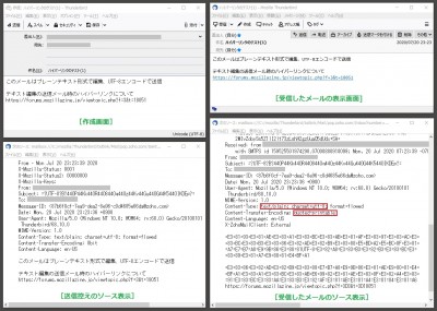

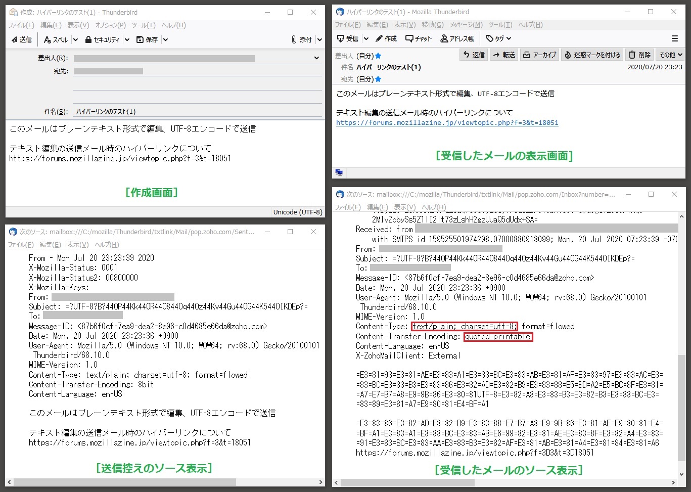

では、実際の例を画像で示すとしましょう。
最初は送信メールのテキストエンコードが UTF-8 の場合です。
作成/送信控えソース/受信ソース/受信表示 (UTF-8).jpg
作成/送信控えソース/受信ソース/受信表示 (UTF-8).jpg [ 409.43 KiB | 表示数: 29463 回 ]

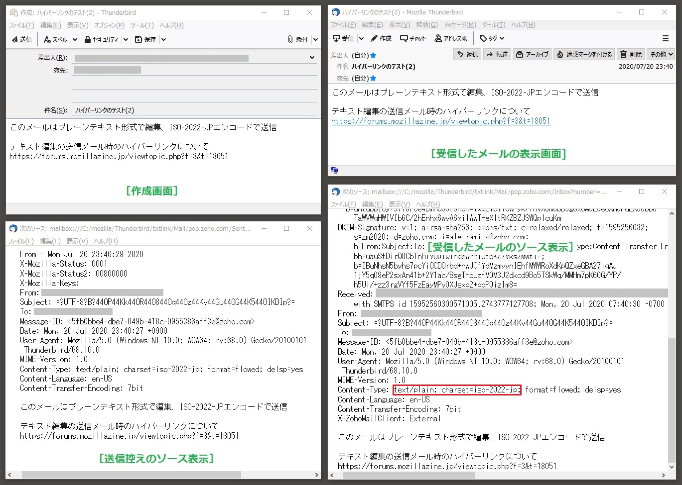

次がテキストエンコードが ISOー2022-JP の場合です。
作成/送信控えソース/受信ソース/受信表示 (ISO-2022-JP).jpg
作成/送信控えソース/受信ソース/受信表示 (ISO-2022-JP).jpg [ 422.26 KiB | 表示数: 29463 回 ]
どちらの画像も左上から反時計回りに
  • メッセージ作成画面
  • 送信済みトレイに保存された送信控えのソースを表示したもの
  • 受信トレイに受信したメールのソースを表示したもの
  • 受信トレイに受信したメールをメッセージ表示画面で開いたもの
となっています。
なお、ISO-2022-JP の受信メールのソース表示では、手動でテキストエンコーディングを「日本語 (ISO-2022-JP)」に切り替えてください。
