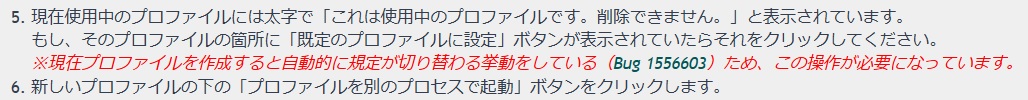

「ヘルプ」の「トラブルシューティング」の「プロファイルについて」において「これは使用中のプロファイルです。削除できません」となっている新しく作成したプロファイルが有効の状態で、
新しいプロファイルで Thunderbird の動作確認する方法」の「■Thunderbird を起動した状態から行う方法(通常はこれで)」の手順通りならそうはならないはずです。
プロファイル作成後に規定を元に戻す手順.jpg [ 58.57 KiB | 表示数: 10648 回 ]
「これは使用中のプロファイルです。削除できません。」の表示があるのは元のプロファイルです。
新しいプロファイルを別のプロセスで起動した状態.jpg [ 226.09 KiB | 表示数: 10648 回 ]
新しいプロファイルの方にその表示があったのなら、規定のプロファイルを元に戻さずに「プロファイルを別のプロセスで起動」ではなく、いったん終了して起動し直したということになります。

投稿記事Posted: 2025年2月15日(土) 11:12
 EarlgreyTeaさん、私の不手際、理解不足で御迷惑をおかけしてしまい申し訳ありません。メールが正常に使用できないと影響が大きいためどうして早急に復旧させなくてはならず作業を焦ってしまいました。
 プロファイルの復旧作業ですが、今までお知らせしていましたように三つのプロファイルは以下となっていました。
1) プロファイルdefault-release: メールアカウントBのみのメールが見れないこれまでのもの。
2) プロファイルdefault: これまで使われていなかったようですが、誤って設定しかけてしまったもので、yahooメールアカウントをIMAPではなくPOPで追加してしまったため、途中で設定中止した。
3) プロファイルmy250210: 動作確認のため、メールアカウントBのみを設定したもの。
 上記の状況を鑑みると、プロファイルmy250210に残りの9個のIMAPメールアカウントおよび2個のPOPメールアカウントを追加設定していくこともできました。しかしながらこの際ゼロから設定した方がプロファイルの再設定ならびに新規設定の方法を自分自身で習得するためにもよいと判断したため、新たなプロファイル「th250210」を新規作成して10個のIMAPメールアカウントおよび2個のPOPメールアカウントを設定しました。その結果、すべてのメールアカウントで「メッセージが見つかりません」となることはなくなり、正常に動作しているように見受けられますが、まだいくつかの問題と疑問がありましたので以下のように対応してみました。
[問題01] EarlgreyTeaさんが
「その2週間で削除されるのは、ThunderbirdのPOPアカウント側でデフォルトの☑ ダウンロードしてから[ 14 ]日以上経過したメッセージは削除する設定になっているだけかと。」
と仰っていましたが、そうではなく、以前にも述べましたが
「一つのPOPメールアカウントX(ある企業のある業務上のメールアカウント)ではメールダウンロードの2週間後にその企業サーバ側で強制的にサーバからそのメールが削除される設定となっています」
 そこで、プロファイルdefault-releaseでThunderbirdを起動させて過去にダウンロードしてあったメールを別途ローカルに保存して、新たなプロファイルth250210で起動した状態でこのローカルのメールデータをPOPメールアカウントXに取り込みました。
[問題02] プロファイルを4個作成したため、ライブラリ/Thunderbird/のデータサイズが125GBと莫大な大きさになってしまいました。少なくとも「プロファイルdefault」および「プロファイルmy250210」のデータは削除しても問題ないと考えられるが、その削除はThunderbirdのメニューの「ヘルプ」の「トラブルシューティング情報」の「about:profiles」の「プロファイルについて」において、これらの二つのプロファイルの『削除』ボタンをクリックして行なえばよいのでしょうか?
[問題03] 本復旧作業後も「アプリケーションが応答しません」の現象は発生していました。そこでこの数日間この現象が生じる状況・経過を注意深く観察することにしました。その結果、この現象は以下の状況において多く発生していることがわかってきました。
1) Macintoshがスリープ状態から復帰した後。
2) 他のアプリケーションを作業していた後にThunderbirdの作業に戻った時。
3) Thunderbirdが同期のためにメールデータを大量にダウンロードしている時。
 そこでmacOS側でスリープさせないように設定変更したところ、この現象の発生頻度が激減しました。プロファイル新規作成直後ですのでメールデータを大量にダウンロードしていることもあり、この現象が数回ほど発生しましたが、以前のように「1〜2時間程度毎に発生する」ということはなくなりました。現在は安定しており、少なくとも本日は朝から「アプリケーションが応答しません」の現象は発生していません。
 EarlgreyTeaさんの御助言と御協力のおかげで、上記のように多くの問題を解決できました、どうもありがとうございました。厚く御礼申し上げます。もし可能であれば、[問題02]の「Thunderbirdのデータサイズの削減のための各プロファイルの削除方法」につきましても御助言を賜れれば幸いと思っております。
また[問題03]で述べましたようにコンピュータのスリープとThunderbirdの動作の関係についてコメントして頂ければうれしいです。
2025年2月15日 Tosh Has
