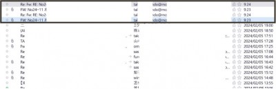

投稿記事Posted: 2024年2月06日(火) 09:56
登録日時: 2023年12月27日(水) 08:58
記事: 7
大変遅くなって失礼しました
先日に新しいプロファイルにて設定し、問題の特定差出人の方に
問題発生時のメールを再送して貰いました
受信トレイで表示されましたが同じものが2回到着しました
以前使用してたプロファイルでも受信した所
問題の特定差出人は通常通りの1回だけの受信です
 問題の特定差出人以外からは通常の1回だけの受信です
>「問題メール」とは「特定の差出人からのメール」ということですね。
 そしてThunderbirdを115.6.0にアップデートしてから表示されなくなったと。
 「特定の差出人からのメール」であれば例外なく表示されないのでしょうか。
少し時間が経ってしまって申し訳ないですが、何か分かればお願いします
→特定の差出人からのメールは受信フォルダーには表示されないです
 →アドレスをメッセージフィルター設定し
   ・振り分けフォルダーが「漢字表記」だと受信フォルダーから移動された?が
     振り分けフォルダーで見つからない
   ・振り分けフォルダーを「ひらがな」で作れば、振り分けられて表示はされる
コメント: 相手から2通送られてきたのが重複して合計4通になってる
