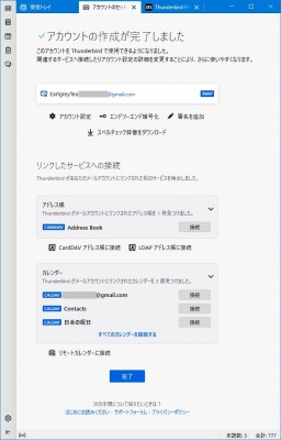

■方法1: Gmail アカウントをセットアップする際に Google カレンダーに接続する
Thunderbird にメールアカウントをセットアップした際、最後の画面でアカウントに紐づく CardDAV のアドレス帳や CalDAV のカレンダーを検出すると提示してきます。
リンクしたサービスへの接続.jpg [ 121.28 KiB | 表示数: 18004 回 ]
あとは接続をクリックするだけです。

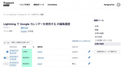

投稿記事Posted: 2023年3月05日(日) 19:54
一応念のため、トピック中で紹介されている公式サポート記事
Lightning で Google カレンダーを使用する | Thunderbird ヘルプ
について。
こちらタイトルからもわかるように、Thunderbird 本体にカレンダー機能が実装される前にあった Lightning という拡張機能についての記事です。
内容が非常に古く、現在のバージョンではそのまま参考にするのは問題があります。
Firefox アカウントでログインすると記事の編集履歴を確認できますが、
サポート記事の編集履歴.jpg [ 102.49 KiB | 表示数: 17987 回 ]
最終更新が2016年7月31日で、Thunderbird 45 の頃です。
メンテされていない古い記事がちらほらありますので注意が必要です。
