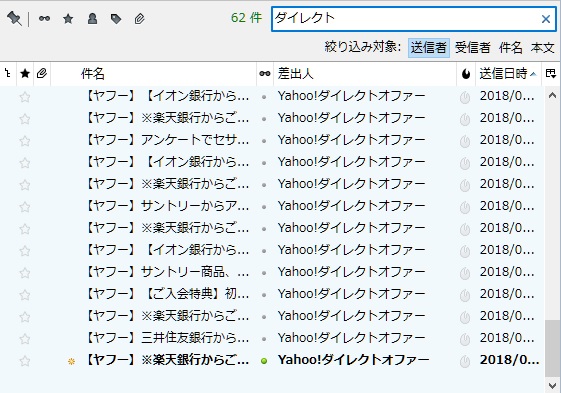

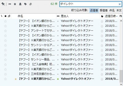

クイックフィルター(表記通り入力).jpg [ 98.99 KiB | 表示数: 8071 回 ]
このように、表記通り「ダイレクト」と入力して絞り込み対象を「送信者」とした場合は「Yahoo!ダイレクトオファー」からのメールが絞り込まれました。

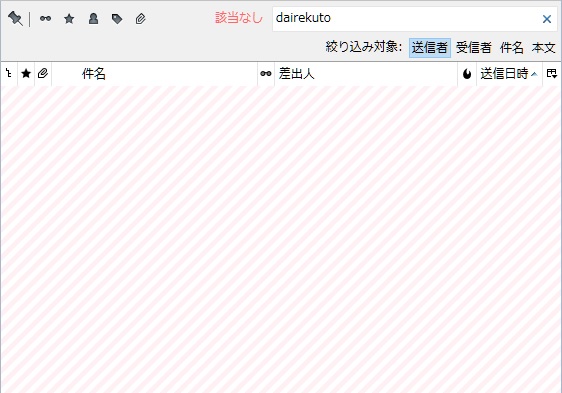

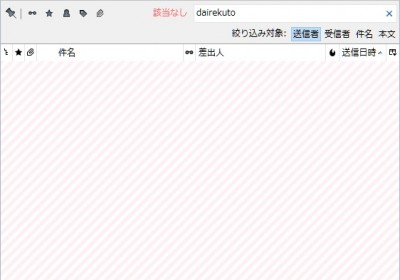

それに対し、
クイックフィルター(ローマ字入力).jpg [ 56.18 KiB | 表示数: 8071 回 ]
「dairekuto」とローマ字入力した場合は「該当なし」となりました。
ローマ字で検索するような拡張機能(例えば XUL/Migemo とか)を入れているのではありませんか?

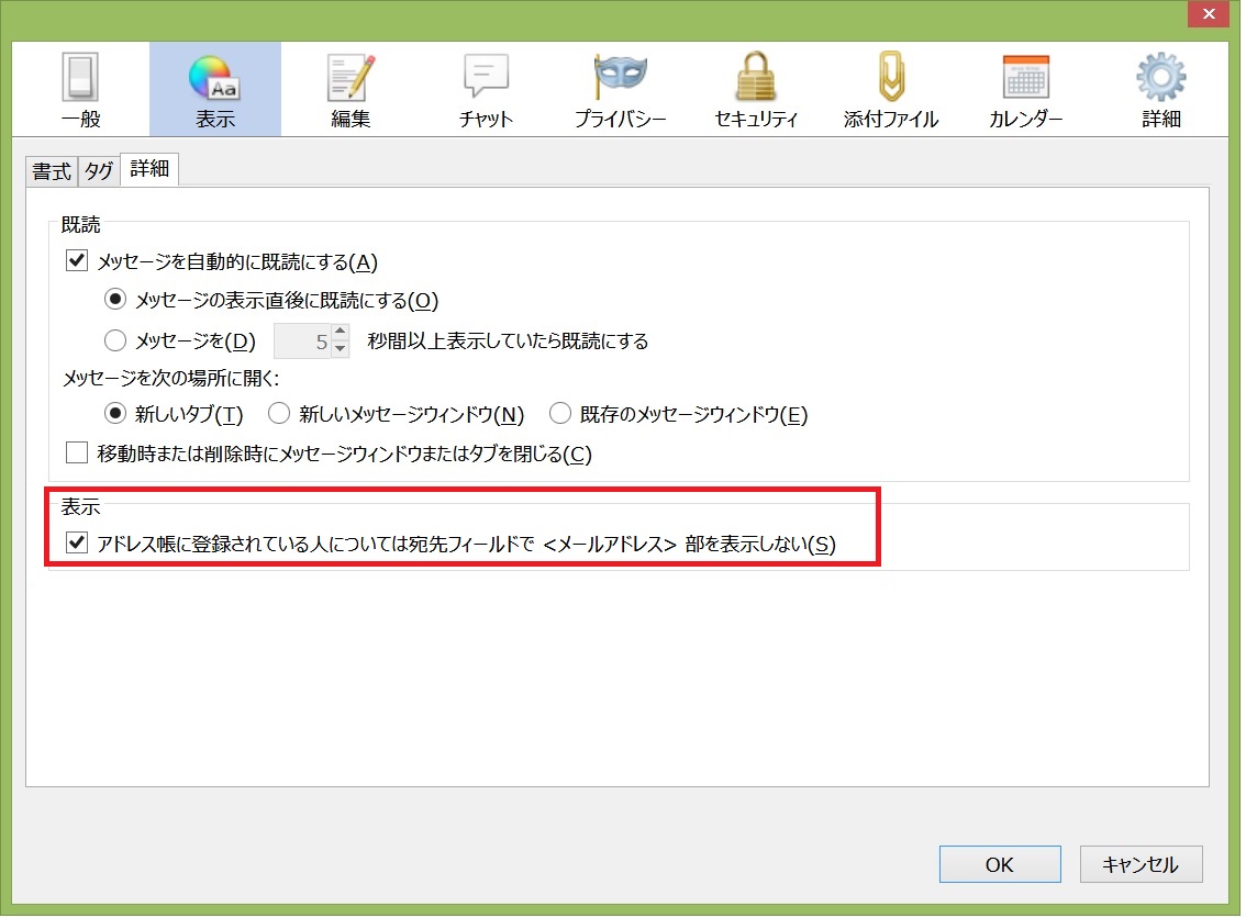

Thunderbirdのメニューから、ツール>オプション>表示を開き、「詳細」タブの「表示」にある、
「アドレス帳に記載されている人については宛先フィールドで<メールアドレス>部を表示しない」
にチェック入っているかどうか見てみてください。
初期状態ではチェック入っていたと思います。
addresshyoji.jpg [ 150.25 KiB | 表示数: 8016 回 ]
ここにチェック入っていると、通信相手(送信者or受信者)のメールアドレスが、やまさんのアドレス帳に登録されている場合、そのアドレス帳に登録した名前で表示されます。

meeyarさん
全て貴殿の仰るとおりであります。
ツール~表示 のチェックは入っております。
そのチェックを外すと 通信相手の名は 「田中一郎」であったり「i.tanaka」であったりします。
差出人は 「田中一郎<アドレス>」や「i.tanaka<アドレス>」です。
これは差出人がPCからやスマホからメールする際の署名、でしょうか。
