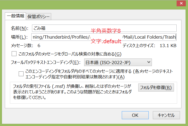

  2. 削除できないという「ごみ箱」について、右クリック等コンテキストメニューから「プロパティ」を開き、一般情報>場所に記載されている内容を教えて下さい。(個人名などプライバシー部分はマスクしてください)
    例えば、当方の環境(Windows8.1+Thunderbird45.3.0)で確認した下記の画像ですと、
    mailbox:///C:/Users/username/AppData/Roaming/Thunderbird/Profiles/半角英数字8文字.default/Mail/Local Folders/Trash
    とか
    mailbox:///C:/Users/username/AppData/Roaming/Thunderbird/Profiles/半角英数字8文字.default/Mail/メールサーバ名/Trash
    のようになります。
    コメント: 通常はパスの最後にTrashが来る
    trash.png [ 29.25 KiB | 表示数: 10310 回 ]

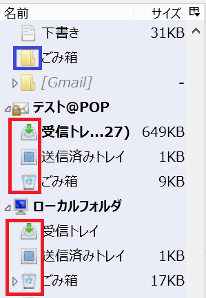

プロトコルがPOPでごみ箱(Trash)のパスがMail/Local Folders/以下ということは、メールの保存先(ごみ箱だけじゃなく送受信したメール全般)をローカルフォルダに指定しているということでよいですか?
また、このごみ箱についてThunderbird上でのアイコン表示はどうなっていますか?(下記参照)
【解説】
通常、POPアカウントは初期状態では「このアカウントの受信トレイ」(※)にメールを保存するようになっていて、この場合は画面左のフォルダペインにアカウント名の表示がされ、その下に受信トレイ・送信済みトレイ・下書き・ごみ箱などのフォルダ表示が並びます。
※アカウント設定のサーバ設定>メッセージの保存内の項目
一方、上記※で「他のアカウントの受信トレイ」のローカルフォルダを選んだ場合は、ローカルフォルダの下にやはり受信トレイ・送信済みトレイ・ごみ箱などのフォルダが並びます。
これらのうち、受信トレイ・送信済みトレイ・下書き・ごみ箱・といった固有のフォルダは、Thunderbird上で特別な役割が存在し、アイコンも固有のものになります。
一方で、使用者が手動で作成したフォルダについてはこのような役割は存在せず、アイコン表示も汎用(普通のフォルダのアイコン)になります。
下記画像で、赤枠は固有のアイコン、青枠が汎用のアイコンです。
trashicon.png [ 24.18 KiB | 表示数: 10227 回 ]
汎用アイコンの場合は、表示名が「ごみ箱」になっていても本来のごみ箱としての役割はありません。
(追記分)
「ごみ箱」「ゴミ箱」の表記については、kikiさんからも指摘があるように、本当に「ゴミ箱」(ひらがなではなくカタカナ)でしたら本来のごみ箱ではない可能性があります。
そのあたりも含め確認・明記してください。
