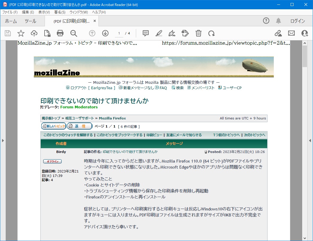

ところでPDF印刷は何で確認されましたでしょうか。
当方では、「PDF に保存」、「Microsoft Print to PDF」どちらもPDF印刷出来ております。
「PDF に印刷」で出力したPDF.jpg [ 226.8 KiB | 表示数: 13205 回 ]
