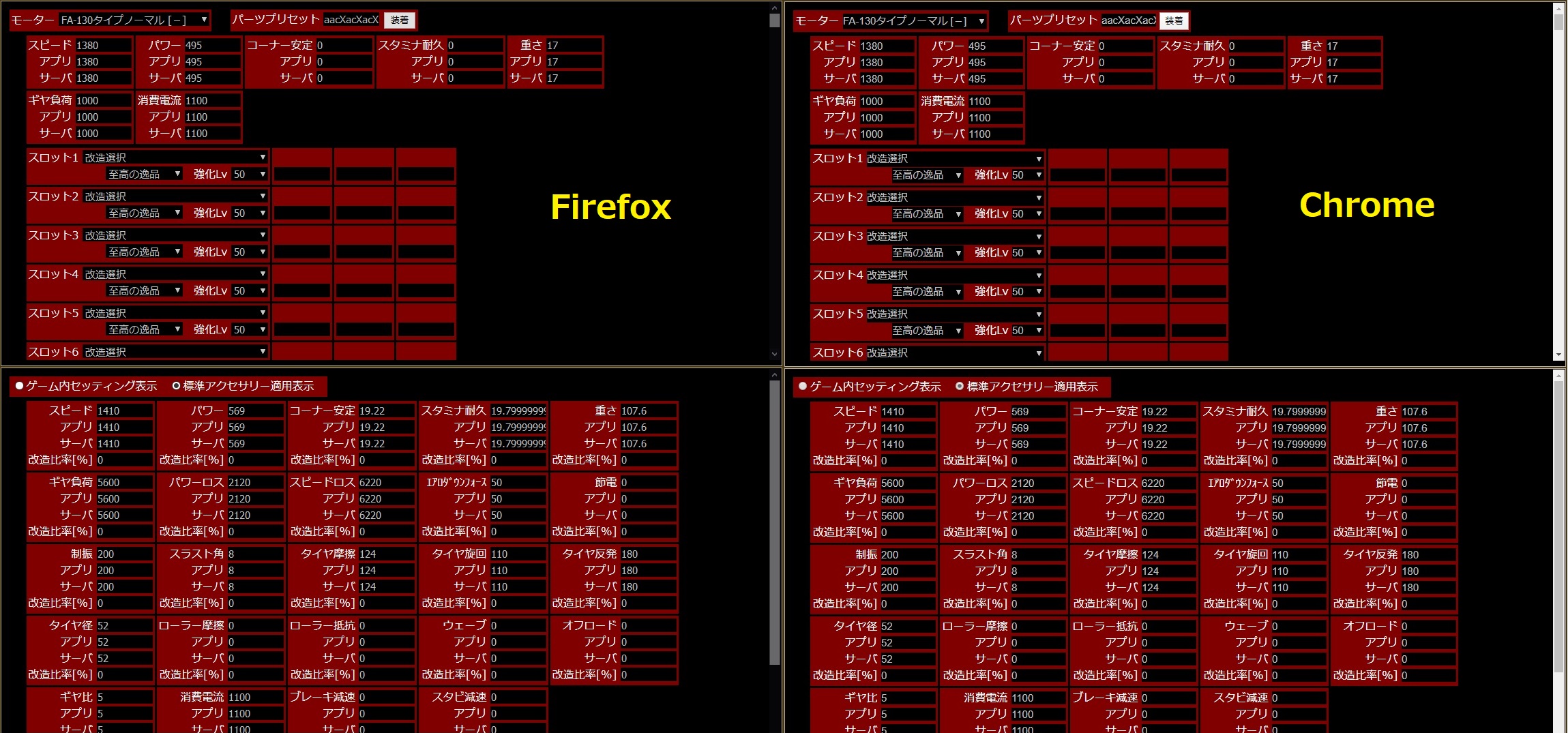

投稿記事Posted: 2020年4月17日(金) 01:24
うさぎさん さん
調べようと思ったのですが、表示結果にあまり差が無いみたいですが、
具体的に問題点を書いていただけませんか?
Firefoxでリロードしても変わりありません。
(左)Firefox (右)Chrome.jpg [ 789.97 KiB | 表示数: 7480 回 ]
投稿記事Posted: 2020年4月17日(金) 08:44
mains.jsの805行目をコメントして
861行目に
var test = document.getElementById(nameValue[value1] + value1 + '_oldselect').value;
alert(test);
などを追加で再読み込みで-1が表示されれば再現できないということなります。
