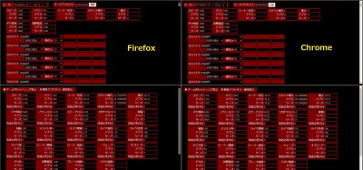

調べようと思ったのですが、表示結果にあまり差が無いみたいですが、
具体的に問題点を書いていただけませんか?
Firefoxでリロードしても変わりありません。
(左)Firefox (右)Chrome.jpg [ 789.97 KiB | 表示数: 6995 回 ]
