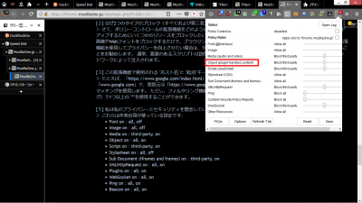

投稿記事Posted: 2017年11月21日(火) 12:24
記事: 464
追伸です
> abc201711 さんへ
アドオン:Policy Control - JavaScript and Flash blocker の使用法について
商品名に、Flash blocker と付記されているので、このアドオンのみで制御できるはずです。
恐らく、「Object (plugin-handled content)」が相当します。
「Flash」制御機能.png [ 102.68 KiB | 表示数: 36223 回 ]
※ 追試するためのコンテンツと私用時間もないので、ご自身にてお確かめ下さい。
