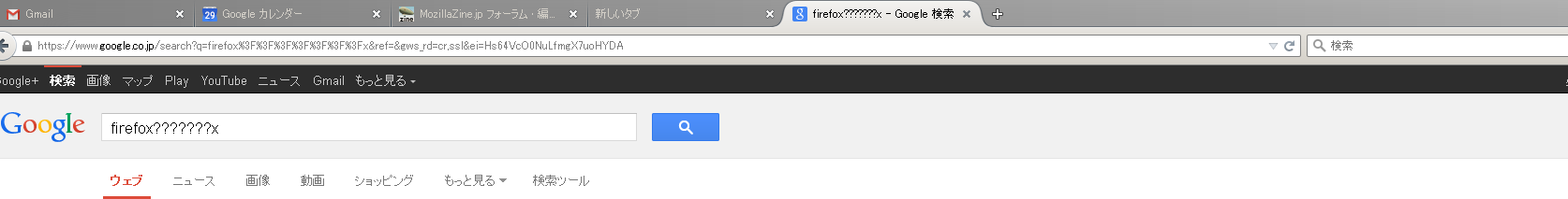

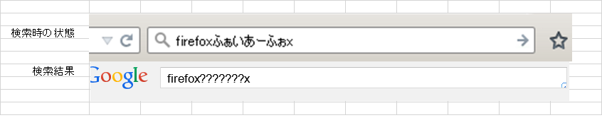

さんざん検索しましたが、該当のヒントすら見つけられませんでした。
検索窓から全角で検索すると 全角文字だけが ?マークで メイン画面に表示されます、
環境
windows7 pro 64bit
firefox39
google検索です。
尚 Google Chrom ではこう言う現象は起きません。
説明不足ですみません。 7/29日追記
アドレスバー 及び その右側に検索窓を追加してありますが、そのどちらから入力しても同じ現象です。
試してみましたが、現象が起きるのが、 google だけです。
他の検索では 正常です。
https://www.google.co.jp/ からの検索では、正常です。

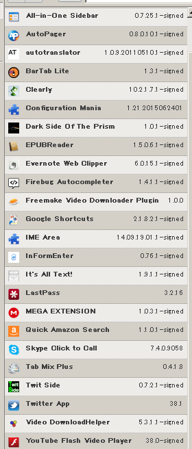

アドオンは20個ほど入っていますが、影響はあるのでしょうか?
検索も結構しては見たんですが、それらしいものは 引っかからなかったので かなり特殊な事例と思います。
PCも 無料ソフトで 掃除したり レジストリもクリーナー掛けておりますので その辺も影響しているのかもしれません。
OS プログラムはSSDに入れています。
自作PCで 昨年SSDに換装しました。
画像を添付しました。
しばらく様子を見て 返答がないようでしたら取り下げます。
コメント: アドオン一覧
2.PNG [ 29.9 KiB | 表示数: 6073 回 ]
コメント: 上が検索時 下が検索結果
1.png [ 16.54 KiB | 表示数: 6073 回 ]

お示しいただいたアドオンを拝見すると、断言はできませんが、いくつか検索に影響しそうなものがあるようです。
Firefox を [セーフモード] で起動すると、アドオンの影響を排除した素の状態の Firefox の動作を試せます。
メニュ―バーまたはメニューボタンの [ヘルプ] -> [アドオンを無効にして再起動] から、[セーフモード] に入れます。
[セーフモード] で前回と同じ条件の検索を実行して問題が再現しないなら、アドオンのどれかが原因である可能性が高いと思います。
[セーフモード] でも同じ問題が再現するなら、Google の検索エンジン回りがあやしいかもしれませんし、それとの兼ね合いで言語やフォントの設定などが影響しているのかもしれません。

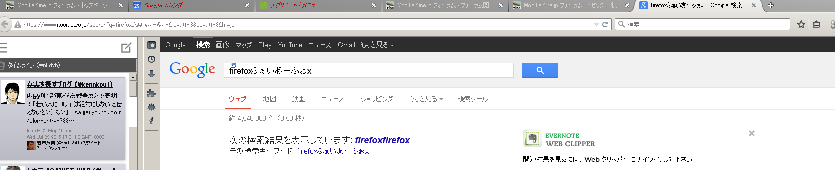

ご提示の「firefoxふぁいあーふぉx」の文字列で検索した結果は、当方では下記の画像のようになりました。(Windows 8 Pro 64bit + Firefox 39.0)
Firefox の検索バーから検索を実行した結果、開いたページの URL(とくに後半のパラメータ)がヒントになるかもしれないので、それをお示しいただけませんか。
あるいは逆に、当方での結果である "https://www.google.co.jp/search?q=firefoxふぁいあーふぉx&ie=utf-8&oe=utf-8&hl=ja" の URL を、直接ロケーションバーに入れて実行したとき、nkd さんのところでは検索結果ページがどのように表示されますか。

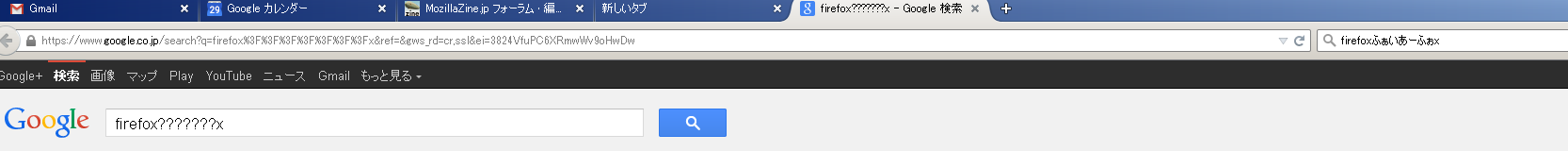

コメント: 検索窓に入力
キャプチャ.PNG [ 29.15 KiB | 表示数: 6013 回 ]
コメント: アドレスバーに入力
キャプチャ1.PNG [ 24.02 KiB | 表示数: 6013 回 ]
コメント: アドレスバーに下記を入力
キャプチャ2.PNG [ 55.19 KiB | 表示数: 6013 回 ]

投稿記事Posted: 2015年7月29日(水) 23:05
登録日時: 2014年10月11日(土) 10:16
記事: 124
検索結果の表示に使用されているURLが通常のものと異なっており、このURLの時点で検索文字列のデータが破損していますので、
フォントの設定ではなく検索の設定の不具合か、PC上またはネットワーク上のなんらかのソフトウェアによる干渉が考えられます。
検索設定はどのようになっていますか?
(検索設定はセーフモードの影響を受けませんので、そこに問題があった場合にはセーフモードでも同様の問題が発生し続けます。)
Firefoxの「オプション」から「検索」を選び、「既定の検索エンジン」に何が選択されているか、また「ワンクリック検索エンジン」のリストに他にどのような検索エンジンが登録されているか調べてみてください。
たとえば、標準の「Google」以外にもう一つ「Google」があるとか、「既定の検索エンジン」が「Google」ではない何かになっているなどはないでしょうか。
また、「ワンクリック検索エンジン」のリストの下の「既定の検索エンジンを復元」ボタンがクリック可能になっている場合(グレーアウトしていない場合)、標準の状態からなんらかの変更が加えられている事を意味しますので、この「既定の検索エンジンを復元」をクリックした後、「既定の検索エンジン」として「Google」を選択しなおしてみてください。
これでも解決しない場合、検索エンジンの設定情報が破損しているか、Firefoxの外に原因があるか、などが考えられます。
まずは上記の検索設定について調べて、その結果を教えてください。

画像のご提示、ありがとうございました。3点、拝見しました。
文字化けが起こっている2点は、URL に文字コードの指定がなく、RaC さんが指摘されているように、正常な結果になっていないように見受けられます。
当方が先に示した検索結果は、Windows 用の日本語版 Firefox 39.0 に同梱されている Google 検索エンジンを使っていますが、その結果到達した URL を直接ロケーションバーに入力してアクセスした1点は、nkd さんのところでも文字化けは発生していないようです。
