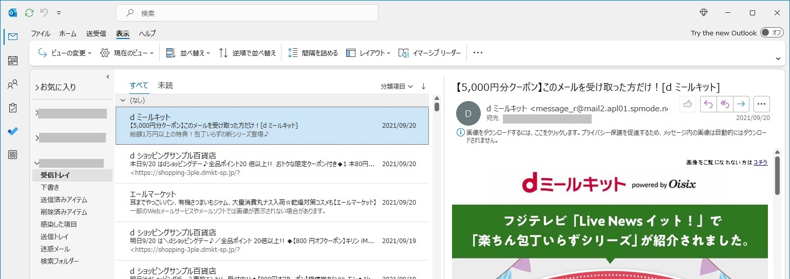

新しい縦表示レイアウトではワイド画面でなくても見やすくするという点が重視されていると思います。koishi さんが書きました:わたしはメッセージの件名は全文字表示されていなくても、1段で、できるだけ多くの件数を一覧できる方がありがたいです。
参考として、Outlook では横幅を狭めると複数行の表示に切り替わります。ビジネスシーンでのOutlookのシェアを考えますと、これがモダンなメールソフトのUIとして一定の評価を得ているようです。
太字というのはちょっと使いどころが違う気がしますが、Outlook のように少しフォントサイズを大きくするといいのかもしれません。koishi さんが書きました:2段表示なら、せめて通信相手を太字表示にするなど、視認性を高めてくれるとありがたいです。通信相手も1段表示の方が見易いと思います。
