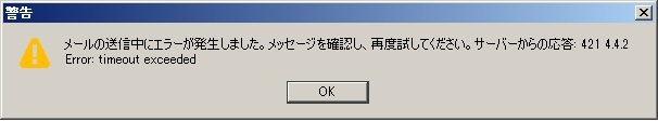

エラーの内容は以下になります。
メールの送信中にエラーが発生致しました。メッセージを確認し、再度試してください。
サーバからの応答:421.4.4.2 timeout exceeded

※今後のサンプルとして、今回ポップアップで出力されたメッセージの画像を
添付させていただきますね。

現時点では
受信トレイと送信済トレイの容量が大き過ぎる事が送信タイムアウトを引き起こす
かどうかは判っていませんが、
少なくとも遠因の一つぃにはなっていると思います(私見)。
試してみて下さい。

めちゃくちゃ大きい(量が多い)ですね。HighLong さんが書きました:約3か月分のデータになります。
別投稿で
とあるので、HighLong さんが書きました:『Thunderbird』は個人で10年以上利用していて大変重宝していた
既にご存知だと思うのですが、
Thunderbirdはフォルダ(orトレイ)単位にファイルを作ります。
上記の数値だと、
「約13,000通」のメールデータが入った容量「1.2GB」の「受信トレイ」ファイルが一個、
「約6,200通」のメールが入った容量「775MB」の「送信済トレイ」ファイルが一個、
それぞれ存在します。
これファイルの大きさとしてはかなり大きいと思いますよ。
例えば
1.2GB のファイルの最後ににメール一通分のデータを追加するのと
120MB のファイルの最後ににメール一通分のデータを追加するのと
どちらが処理として速い(早い?)と思われますか?
例えば例えば
775MB のファイルの最後ににメール一通分のデータを追加するのと
どちらが処理として速い(早い?)と思われますか??
私見ですが
当然ながら容量の小さなファイル処理の方が時間的処理性能は速いと私は思います。
で、今回は、
メール受信〜最大133通りのフィルタ〜フォルダ間の移動及びメール転送
が一連の動作として実行されます。
関与するファイルが大きければ大きいほど処理に時間は掛かるでしょう。
さらに、
当然ながらメール送受信にはウイルス関連のアプリを絡めているでしょう。
セキュリティ&ウイルス関連アプリがどんな風に処理に関与してるかは判りませんが
それなりな「検疫」処置がなされてるはずです。
もしその「検疫」がファイル単位に実施されるとすると
当然当然ながらファイル容量の大きい方が処理に時間掛かると想定されます。
さらにさらに、
勤務先パソコンであれば Windowsレベルで自動バックアップ機能が背後で動かされてたりもするので
そんなアプリがバックで動いていたりすると
処理はさらに遅くなります。
それに加え
もしファイル単位の処理が排他的に動作するものだったりすると
一つの処理してる間は次の処理は待たされます。
そんなこんなで
受信トレイや送信済トレイの容量サイズは大きければ大きいほど
様々なリスクを背負い込む事となります。
【質問】
今すぐに
受信トレイと送信済トレイの全メールを他のフォルダへ移し保存し
受信トレイと送信済トレイを空にしてかつ空にした状態で最適化を実行し、
その状態で今回の該当bする処理を行ったら
どうなりますか?
<<補足>>
これも既にご存知な事だとは思いますが
Thunderbirdでフォルダからメールを削除(移動)させたとしても
すぐに容量が減るわけではありません。
フォルダからメールを削除(移動)させた直後は
ファイルの中身は削除マークが付けられただけで容量は減ってません。
「最適化」して初めて物理的な容量が減ります。
半年も放ったらかすなんて放置しすぎだと思います。HighLong さんが書きました:(半年程度で別フォルダへ保存する予定です)。
別フォルダへ保存させ受信トレイと送信済トレイを空ける操作は
毎日やりましょう。
もし毎日が無理ならば
せめて一週間に一度は行いましょう。
現時点では
かどうかは判っていませんが、
試してみて下さい。

Re: メッセージフィルターによる転送でタイムアウトが発生
maji様、EarlgreyTea様
返信が遅れて申し訳ございません。
検証させていただきましたので以下に記述させていただきます。
【1回のメールチェックでダウンロードしてくるメール件数】
・10分単位で設定させていただいておりますが、先週確認した限りでは
一回の受信でダウンロードされた最大件数は「35件」でした。
日によって受信件数は変わる可能性がございます。
【受信トレイと送信済トレイの全メールを移動して最適化】
・行わせていただきましたが、同様のエラーの出力が確認されました。
【PC自体のスペックについて】
・maji様の仰る通り、「そこそこ」のスペックです。
HDDはSSDに変換しておりますが、32bitOSなのでメモリも4GB以上
搭載しておりません。
今回「Livemail」から「Thunderbird」に移行する目的の一つに
PCの移行もありますので、PCの用意ができ次第移行させて
いただきたいと思います。
質問させていただいてから、数週間経過いたしましたが、
本件について一つの原因と思われる内容が確認できました。
EarlgreyTea様がら以前お教えいただきました、
「メッセージフィルターの処理を並列で動かすことが出来ず、逐次実行」
について気になったので「Livemail」のルールから移行したフィルターの
内容を再確認させていただいたところ、以下のような設定が確認できました。
Aというフィルターでは「@xxx.com」というドメイン単位で転送やフォルダー移動
のフィルター設定をされているにもかかわらず、下の方にあるBというフィルター
では「****@xxx.oom」という同じドメインで個人のメールアドレスをトリガー
とした全く別の転送設定を行っていました。
今回のエラーは上記のような複数の重複してしまっているフィルター設定が
原因で出力されていた可能性が考えられます。
改めて設定されているフィルター内容について一つずつ払拭させていこうと思います。
HighLong さん、maji です。
現象は改善されず問題事象が出ているとゆ事ですね。……(A)
「 HDDはSSDに変換」されてる点を含め了解しました。……(B)
受信トレイ送信済トレイのサイズ大に起因した
ディスクアクセス時間増による問題との仮設を立ててたのですが、
(A)(B)あたりの状況だと違うみたいですね。
私にはワカラなくなってきました。
エラー出る際の該当転送の宛先はその都度に特定されてる様ですが、
そのエラーとなった際のフィルターは
133個の中のどのフィルターかは特定されてるのでしょうか?
「同様のエラーの出力が確認されました」とゆ事はHighLong さんが書きました:【受信トレイと送信済トレイの全メールを移動して最適化】
スペックについてはHighLong さんが書きました:【PC自体のスペックについて】
搭載しておりません。
私にはワカラなくなってきました。
一番最初の投稿にHighLong さんが書きました:EarlgreyTea様がら以前お教えいただきました、
とあり、HighLong さんが書きました:上記エラーが出力されているのですが、”送信済みトレイ”にメールが存在しており、
該当メールの送信先にメールが送られていないという事が確認されています。
そのエラーとなった際のフィルターは
