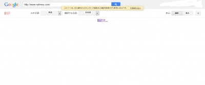

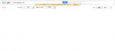

昨日からアドオンのS3.Google Translatorのうち’Google翻訳ページに移動’のタブをクリックし開いて当ページからニューヨーク・タイムズを翻訳をしようとするとエラーとなってしまい
画面上に「このページは、元の場所からセキュリティで保護された接続を使用せずに取得したものです。」と警告が出てきます。

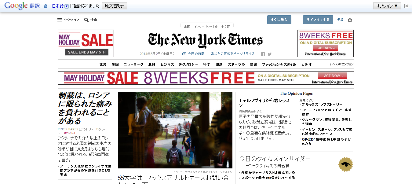

ところがアドオン内の’ページを翻訳’ですると問題なく翻訳されます。

Google翻訳ページに移動して実行したがエラーとなり画面上に「このページは、元の場所からセキュリティで保護された接続を使用せずに取得したものです。」と警告が出てくる。
これはアドオン内の’ページを翻訳’でしたもの。問題なく翻訳されている。

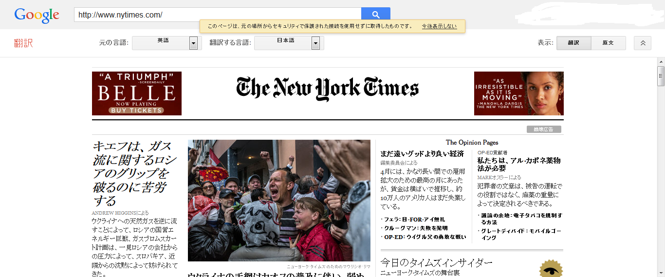

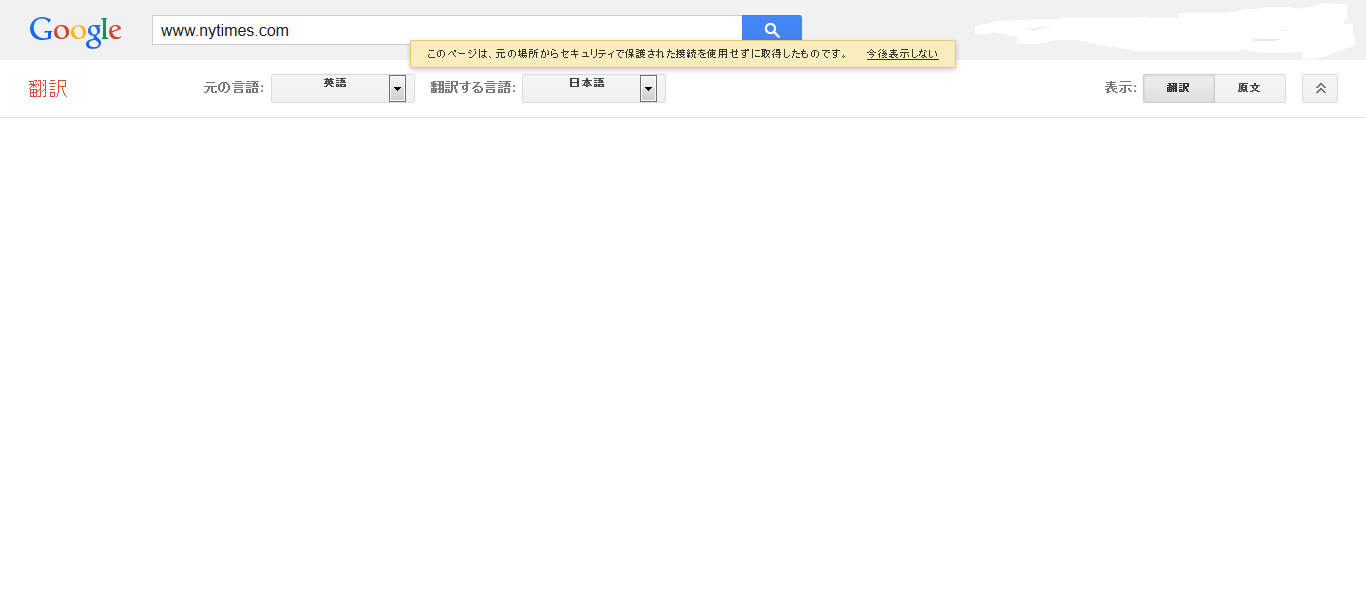

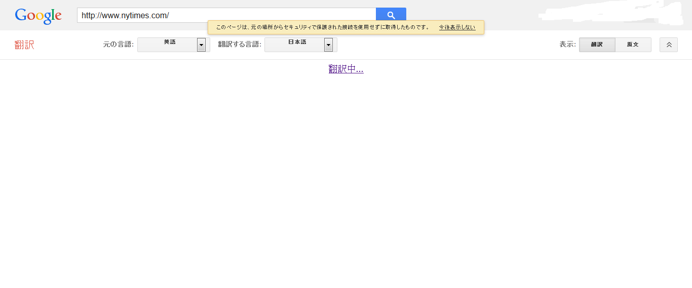

添付ファイル
"翻訳中”が表示されたまま止まっている画面
クリック後の画面
クリック後の画面
