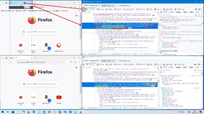

ブラウザーツールボックスの画面を「インスペクター」に切り替え、カーソルマークのボタンを点灯させた状態で Firefox のUIを選択すると、対応する箇所のHTMLが表示されます。
下の添付画像は、右側にブラウザーツールボックスを配置し、Ver.107(上) と Ver.110(下)を比較させたものです。
ブラウザーツールボックス.jpg [ 651.67 KiB | 表示数: 7713 回 ]
Ver.107 の該当要素には「first-visible-tab=true"」、「first-visible-unpinned-tab="true"」、「last-visible-tab="true"」の属性がセットされています。
それに対し、Ver.110 では「first-visible-unpinned-tab="true"」のみで、あとの2つの属性はセットされていません。
「first-visible-tab=true"」、「last-visible-tab="true"」がセットされなくなったのが意図的な変更か、そうでないかはわかりません。
タブが1個であることを特定できる別の属性もありませんので、CSS のみで指定することは無理かと思われます。
