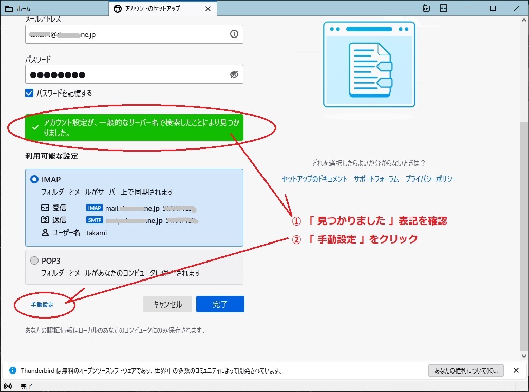

1. ここまで「アカウント(A)」(→削除済)「アカウント(B)」てな例記してましたが
  あらためて
   ・お使いの独自ドメインメールアドレス
   ・旧サーバ指定のパスワード
  を使って
  新規に「アカウント(C)」を追加で作成します。
  その際に
    「アカウント~~が見つかりました」
  の画面でいったん手を止めます
  そして
  「アカウントが見つかりました」画面の下のほうにある「手動設定」リンクをクリックします。
  ここまでは下記画像の 1番目 を参照。
2. 「手動設定」の画面の「 IMAP 」の「メールサーバ」欄は
  独自ドメイン表記のものとなってるはずですが
  その欄を旧サーバ側で指定した表記のものに書き換えます。
  書き換えた後に
  あらためて画面の下の方にある「再テスト」ボタンを押します。
  そして
  「サーバが見つかりました」のガイドが出れば正常です。
  もし正常なガイドが出なければ
  どこか表記が間違ってるのでしていないようを再度に確認ください。
  「 SMTP 」の欄もありますが
  こちらは使わないのでそのまま放置しておいて良いです。
3. 前項にてホスト名を久サーバ指定のものに書き換え
  「アカウント~~が見つかりました」の表示を確認したら
  最後に「完了」ボタンを押します。
  以上で 最低限 の IMAP設定が完了し
  Thunderbird上で旧サーバにあるメール情報が見れるはずです。

投稿記事Posted: 2021年11月07日(日) 12:10
maji 様
度々お時間を割いていただき、ご丁寧なご返信をいただいて、どうも有難うございます。
詳しく教えて下さって、どうも有難うございます。
画像も添えていただき、とても分かりやすかったです。
旧サーバーのアカウントが追加できました!
(旧サーバ側のデータの IMAP同期の復元が、完了致しました)
