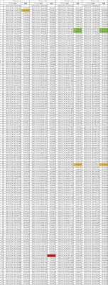

さて、興味深い話題ではありましたので、私も少し実際に試してみました。
さすがに30アカウントというのは無理なので、Thunderbirdの新規アカウントにPOPアカウント4つを設定、
さらに少し負荷をかけるためにGmailのIMAPアカウント2つも追加し、それぞれ1分ごとに新着確認を行うように設定しました。
Gmailは「すべてのメール」など重複するフォルダーのメールを同期ダウンロードすることになるので、
しばらくメールのダウンロードが続くことになります。
上記のプロファイルを準備しておき、POP3モジュールの動作ログをタイムスタンプ付きで出力するよう設定してThunderbirdを起動しました。
(参考: https://www.clear-code.com/blog/2013/6/25.html
2時間ほど動かしてから終了してログを回収し、ログから「SEND: USER」(サーバーに接続するためにユーザー情報を送信)している行のタイムスタンプを拾い、動作間隔を調べました。
結果は以下の表(画像)となりました。
1分周期受信.jpg [ 1.36 MiB | 表示数: 6336 回 ]
ほとんどが1秒未満の精度で1分間隔でメールチェックの動作していますが、緑で塗った箇所は2秒ほど前後し、オレンジに塗った箇所は1分30秒、1か所赤で塗ったものは2分となっていました。
Thunderbird プログラムのソースコードを調べたのですが、
各アカウント(フォルダー?)ごとに順に何分間隔の設定値を読み出し、それを足して次のチェック時刻を算出して、それと現在時刻を比較してタイミングを決めていました。
そして要求をキューにセットし、それにしたがって実際の処理が発動する仕組みになっているようです。
このロジックで遅延が発生するのであれば、Thunderbird のプログラムの大改造を行わない限り無理じゃないかなと思います。

アカウントの数を12に増やして1時間だけやってみました。
そうしますと、間隔が約1分30秒になる頻度が割と増加しました。
2分30秒というのが2件ありました。
なぜか1分サイクルの半分の遅延というのが面白いところです。
