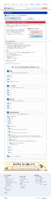

投稿記事Posted: 2020年5月31日(日) 18:46
記事: 4344
こちらですね。
https://support.nifty.com/support/madog ... stomer.htm
@nifty電話サポート.jpg [ 762.6 KiB | 表示数: 11286 回 ]
18時~19時は比較的繋がりやすい時間帯らしいですが、はたしてどうなるか…
ちなみに音声ガイドの選択は、一応メール関連なんで 2-1 になるんですかね。
19時過ぎたので本日の電話受付は終了です。
メールでの問い合わせページ
https://support.nifty.com/support/madog ... ervice.htm
あるようですが、「メールのトラブルに関するお問い合わせ」を表示させると、
本件はメールでのお問い合わせですと解決までにお時間を要する可能性がございます。
そのため、本件につきましてはお電話によるお問い合わせをお勧めしております。
と出てきますね。
本トピックの質問の書きぶりを見るに、必要な情報を問い合わせに一発で書ききるのはほぼ無理と思いますので、明日の18時を狙って電話するのが無難なようです。
仮に、WEBメールも使えない状況だったら、自動的に電話しか回答をもらう手段はなくなるわけですが。
