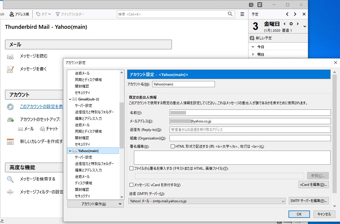

ユーザー登録してログインしていただければ、画像をファイル添付してそれを表示させたり、投稿後に編集したりなどの機能が使えます。
Thunderbirdアカウント設定.jpg [ 210.43 KiB | 表示数: 17460 回 ]
未ログインでは添付はできませんが、画面のスクリーンショットを撮れるのであれば、外部のサイト(https://imgur.com/とか)にアップロードして、画像のURLをご提示いただければ、私たちが nenohana さんの状況を理解する助けになります。
「メ-ルアドレスしか現れない画面」だけで状況を理解するのは困難ですし、なぜ「セキュリティ上問題あるかと」思われたのかも全然伝わってこないです。
ところで、ここで着目している画面は、Thunderbirdのアカウント設定の画面(ポップアップで開きます)のことでしょうか。
それとも、Thunderbirdの画面左側のフォルダー一覧(フォルダーペイン)のことでしょうか。

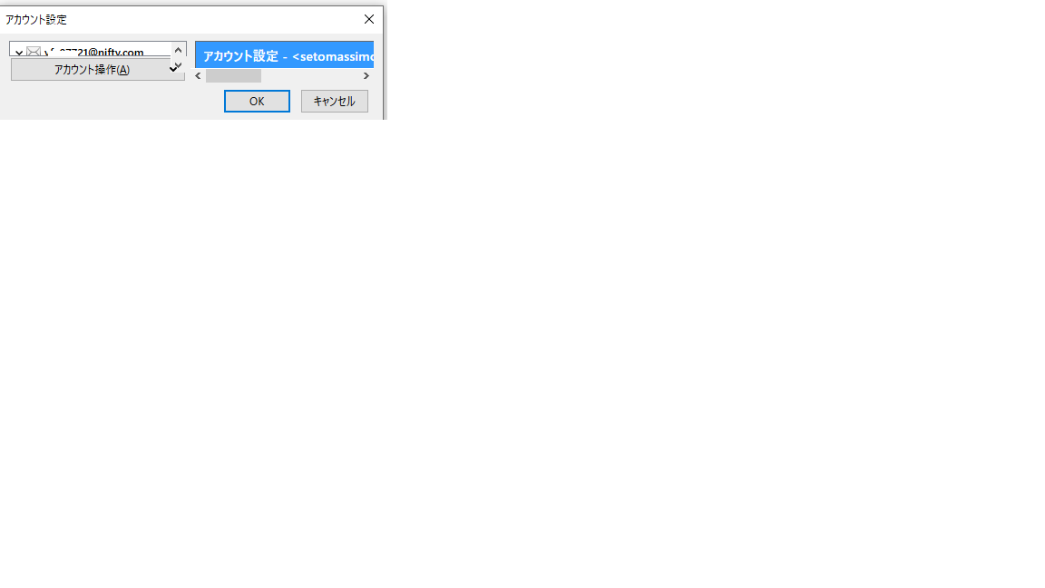

有り難うございます。
まさにpopupでつけていただいた設定画面が出なくなりました。
代わりにimgurにpostした画面になってしまいました。
https://imgur.com/LohwHgP
プライバシーの関係上メ-ルマ-ク右部分は少し消してあります。
私のメアドです。
また、この記事に同じ画像を添付してみました。
どうしたら直るのでしょうか?
アカウント設定.png [ 14.53 KiB | 表示数: 17422 回 ]

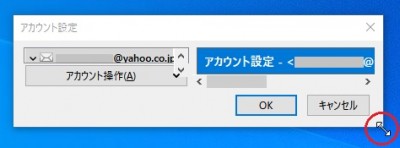

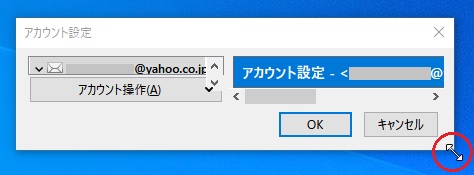

それで、アカウント設定画面ですけども、何かの原因で画面サイズが小さくなり、その情報が保存されてしまったというだけかと思います。
アカウント設定画面のリサイズ.jpg [ 22.09 KiB | 表示数: 17310 回 ]
アカウント設定画面右下の角をドラッグでリサイズが可能です。
セーフモードで起動した際は、一時的に保存した画面サイズの情報を無効化するので正常に表示されるのです。
自動受信の方はここまでの情報では原因を特定はできませんけども、セーフモードで問題ないということはアドオンが原因という可能性が高いでしょう。

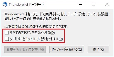

  1. Thunderbirdをセーフモードで起動する操作(ヘルプ>アドオンを無効にして再起動...>再起動 または Shiftキー押しながら起動)を行う
  2. セーフモードダイアログが表示されるので、「すべてのアドオンを無効化する」と「ツールバーとコントロールをリセットする」にチェックを入れ、「変更を実行して再起動」
    セーフモードダイアログ.jpg [ 35.49 KiB | 表示数: 17310 回 ]
これで正常動作が確認出来たら、アドオンを1つずつ有効に切り替えて再起動する手順を繰り返して、どれが原因かを突き止めてください。
原因を突き止められたら、ぜひそのアドオン名とバージョンを教えてください。

EralgreyTeaさんの添付にあった様に右下をドラッグしたら前画面が出てきました!。
こういうことも知らなかったのですね。有り難うございます。大変お騒がせしたと思います。
