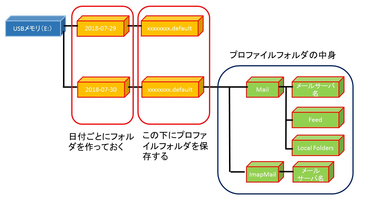

以前EarlgreyTeaさんが「日時を付けたフォルダに入れる」ことをお勧めしたのは、ヨータさんがファイルの上書きでバックアップをしてしまったために、「フォルダーの中身のファイルが新旧混ざってしまって、いつバックアップしたデータなのか収拾がつかなくなる」の懸念からでしたね。
例えばUSBメモリ(仮にドライブをE:とする)にバックアップする場合、
  • 以前にバックアップしてあったxxxxxxxx.defaultのプロファイルフォルダ
  • 今回バックアップを試みるxxxxxxxx.defaultのプロファイルフォルダ
上記2つは、同一のフォルダ名であるため、同じ場所にそのまま保存(バックアップ)はできません。
だから、USBメモリ(E:)の直下にxxxxxxxx.defaultを置く(E:\xxxxxxxx.default)のではなく、
予め日付のついたフォルダをE:直下に作成しておき、E:¥2018-07-30\xxxxxxxx.default)のようにするとよい、の意味で捉えていました。
(そもそもWindowsのドライブとは何か? などは検索して下さいね)

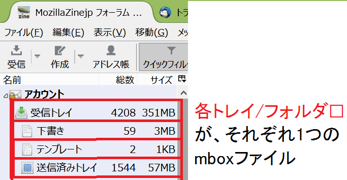

Thunderbirdで保存されているメールは、初期状態ではmbox形式というファイル形式で保存されています。
mbox - Wikipedia
この形式は、一つのテキストファイルに複数のメールが書き込まれ、保存されています。
Thunderbirdでは、各メールボックス/フォルダ全体が一つのmboxファイルで構成されています。
traymbox.png [ 35.83 KiB | 表示数: 10047 回 ]
例えば、上図の「受信トレイ」にa,b,c,d,e,f,g,hのメールがある場合は、これらのメール全てが1つのmboxファイルに書かれているということです。
(「受信トレイ」内に、更に子フォルダを作って保存している場合とかだと話が変わってきますが、とりあえず基本知識として1トレイ/フォルダ=1個のmboxファイル、で理解して下さい)
