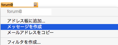

投稿記事Posted: 2015年11月07日(土) 22:13
usa3usaさんの意図としては、
「これから出すメールを、前便とのスレッドを切った状態で新規に出したい」ではなく、
「既に受信済みのメールについて、スレッドの分離機能があれば教えて欲しい」
でよいですか?
ボタン一発とは言い難いですが、以下のアドオンはどうでしょうか。
TotalMessage
ヘッダペイン(スレッドペインとメッセージペインの間)に常駐するので、ヘッダをカスタマイズするアドオン(CompactHeaderなど)と競合しますが、ヘッダ全体の編集が可能となります。
最近使ってないのでうろ覚えですが、確かスレッドペイン上にて「分離したいメールタイトルをドラッグ」で、スレッドの分離が行えたような・・・
※スレッドペイン=メール一覧のエリア
※メッセージペイン=その下のメール本文のエリア
また、
(A) 返信の時に、In-Reply-To/Referencesを書かせずに送信して、新規のスレッドにする。
これに関しては、アドオン使わなくても、ヘッダペイン上で相手のメールアドレスを選択し、「メッセージを作成」を選ぶと、スレッドが切れた状態=新規の状態で作成できます。
