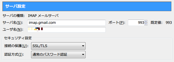

アカウント設定の手動設定のために、当方の Gmail - IMAP 同期受信サーバの設定内容を紹介
しておきます。(画像をクリックすると、実サイズで表示されます)
Gmail - IMAP.png [ 28.36 KiB | 表示数: 31819 回 ]

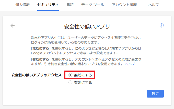

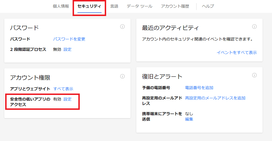

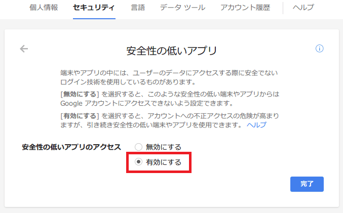

具体的には、Google のアカウント(Gmail のアカウントも含まれます)にログインして、
アカウントの設定から、[セキュリティ] にすすみ、[安全性の低いアプリのアクセス] のと
ころで、無効になっていたら、有効に変更するという手順です。
下記のスクリーンショットを参考にしてください。
google_account0.png [ 24.94 KiB | 表示数: 31271 回 ]
google_account1.png [ 19.7 KiB | 表示数: 31271 回 ]
google_account2.png [ 19.85 KiB | 表示数: 31271 回 ]
Thunderbird で、Gmail のアカウント設定をおこなう際に、パスワードエラーが出るとき
は、上記の対処を試してみると、解決するかも知れません。
