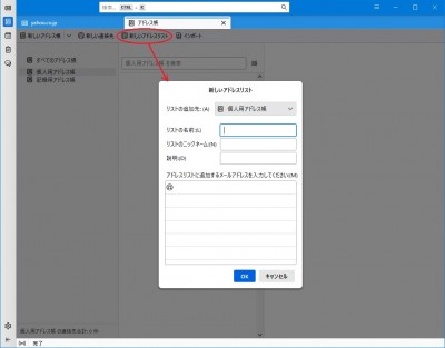

2.アドレス帳で「新しいアドレスリストを設定する」というタブが旧バージョンでは
表示されていましたが、新しいバージョンでは見つからず困っております。

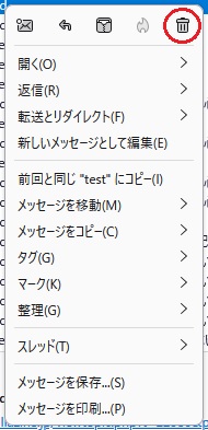

3.受信メール一覧で右クリックすると「選択したメールを削除」というコメントが出て
メールを開かないで削除できましたが、新しいバージョンではできません。

「旧バージョン」がいつのことを指しているのか不明ですが、いずれにせよ設定はタブではなくダイアログであまり変わっていないはず。池田博昌 さんが書きました:2.アドレス帳で「新しいアドレスリストを設定する」というタブが旧バージョンでは表示されていましたが、新しいバージョンでは見つからず困っております。
お探しの画面は下の添付画像に示すものかと。
バージョン128系ではメッセージの削除は右上のごみ箱アイコンで行います。 参考に公式と窓の杜の記事を貼っておきます。池田博昌 さんが書きました:3.受信メール一覧で右クリックすると「選択したメールを削除」というコメントが出てメールを開かないで削除できましたが、新しいバージョンではできません。
