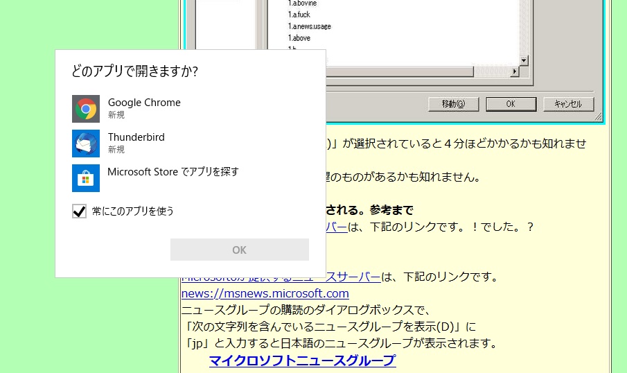

試しに「システム統合」でニュースとフィードにチェック入れて規定にしてみましたが、ニュースのリンクを踏んだ場合、Windows が既定のアプリを尋ねる画面を出してきますが、「ニュースの画面が出てニュースグループの設定へ行ってしまいます」とはなりませんでした。
ニュースリンク.jpg [ 100.72 KiB | 表示数: 34346 回 ]
hachiko987jp さんは SeaMonkey を利用されていたかと思いますが、それが影響しているのでしょうか。
