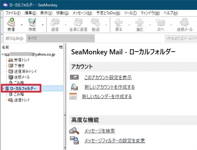

ローカルフォルダー.jpg [ 76.3 KiB | 表示数: 49907 回 ]
「ローカルフォルダー」はもともとPOPアカウントの共通受信トレイとして用意された疑似アカウントで、メールサーバーと紐づかないメールの置き場として使えるものです。
そういうわけで、エクスポートもインポートもせずに、OCNアカウントからローカルフォルダーアカウント(の下に作ったフォルダー)へのメールの移動です。
あと、アドレス帳はアカウントの下にあるわけでなく、プロファイル共通です。

それで改善したならよかったですが、作り直すのはOCNアカウントだけでよかったのです。
