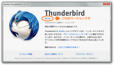

ako3 さんが書きました:
サンダーバードのバージョンは最新バージョンと表示されています。
「最新」というバージョンは、ありません。
バージョンは、数字記号で表記されています。
それを書いてください。
Mozilla Thunderbird について.png [ 130.55 KiB | 表示数: 6828 回 ]
ビルド番号が表示されない | Thunderbird ヘルプ
質問するには TB | Thunderbird ヘルプ
