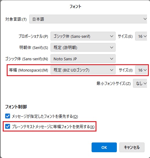

    HTMLメールの編集であれば、デフォルトでプロポーショナルのフォント指定になっていると思いますので、それに割り当てられた「Noto Sans JP」で表示されることになります。
    プレーンテキストメールの編集であれば、フォント設定で等幅フォントの指定になっていると思いますので、等幅に割り当てられた「BIZ UDゴシック」ということになります。
    プレーンテキストメッセージに等幅フォントを使用する.jpg [ 55.99 KiB | 表示数: 590 回 ]

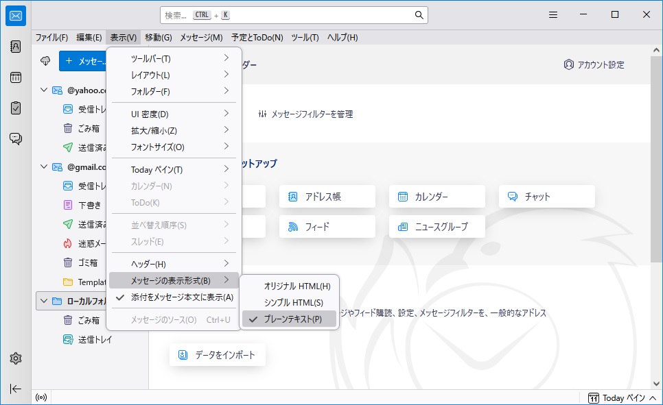

    すべてが「BIZ UDゴシック」になっているとすれば、開いたメールがプレーンテキストか、「メニューバー>表示>メッセージの表示形式」が「プレーンテキスト」になっているかだと思います。
    メッセージの表示形式.jpg [ 116.78 KiB | 表示数: 590 回 ]
    ※メニューバーはAltキーで一時的に表示されます。
