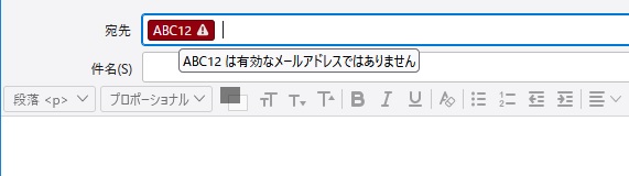

Piko さん、EarlgreyTea と申します。
Piko さんが書きました:
①②で宛先欄に「ABC12」で送信できるようにするには何を改善すればいいのでしょうか。
当方の環境では、Thunderbird 139.0.2 および Thunderbird 128.11.1esr ともに③の状況は発生しません。
送信できた場合と送信できなかった場合、どちらも宛先に「ABC12」が入ったように書かれていますが何かが違っているはずです。
エラー表示となるのはメールアドレスとして間違っているからです。
赤くなった部分にマウスカーソルをホバーさせるとツールチップが表示されるはずです。
有効なメールアドレスではありません.jpg [ 20.21 KiB | 表示数: 2761 回 ]
メールアドレスとして正しい形式になっているかご確認ください。

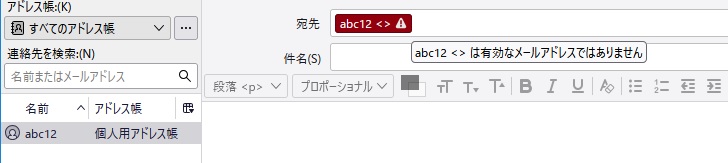

まず大前提として、Thunderbirdのアドレス帳の連絡先は下記の項目のうち最低1つは入力されていないと保存できません。
  • メールアドレス
  • 表示名
  • 組織
ただし、アドレス帳はメールを送信するためだけのものではありませんので、この条件はメールを送信できることを保証するものではありません。
そして「ニックネーム」は必須項目ではなく、メール送信時の宛先には関係ありません。
さて、以下のケースの連絡先を作成してテストしていきます。
テストする操作は以下とします。
  • 操作A:メール編集画面のアドレスサイドバーにて連絡先を選択して「宛先に追加」する
  • 操作B:連絡先の編集画面でメールアドレスをコピーし、メール編集画面の宛先に貼り付ける
ケース1:「メールアドレス」に「abc12@outlook.jp」、それ以外の項目は入力せずに保存
  • 操作A=>OK
  • 操作B=>OK
ケース2:「メールアドレス」と「ニックネーム」に「abc12@outlook.jp」、それ以外の項目は入力せずに保存
  • 操作A=>OK
  • 操作B=>OK
ケース3:表示名に「abc12」、ニックネームに「abc12@outlook.jp」、それ以外の項目は入力せずに保存
  • 操作A=>宛先に「abc12 <>」が入力されて「abc12 <> は有効なメールアドレスではありません」の警告が出る
    メールアドレスを間違えて連絡先のニックネーム欄に入力?.jpg [ 31.82 KiB | 表示数: 2696 回 ]
  • 操作B=>「ニックネーム」に記載の「abc12@outlook.jp」をメールアドレスとしてコピー、宛先に貼り付けたのなら送信可能
このケース3の状況だったのではないでしょうか。
