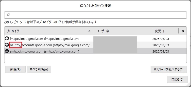

(1) Googleアカウント側でセキュリティを開き、「サードパーティ製アプリとサービスへの接続」という項目に「Mozilla Thunderbird Email」が登録されていると思うので、そのアクセス権を削除してください。
(2) Thunderbird でいったん2段階認証はキャンセルし、設定>プライバシーとセキュリティ>「保存されているパスワード...」にて、該当のGmailのログイン情報のスコープ「oauth」を削除してください。(ついでにimapとsmtpも消してみたほうがいいかも)

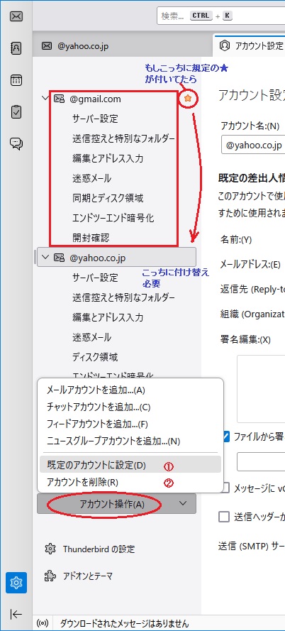

  2. 左側のアカウントツリーに注目してください。そこに削除したいGmailアカウント(下の画面では @gmail.com)と残したいアカウント(下の画面では @yahoo.co.jp)があると思います。
    アカウント設定-アカウント一覧.jpg [ 116.48 KiB | 表示数: 31666 回 ]
  3. もし、削除したいGmailアカウントに★が付いて「規定のアカウント」になっていた場合、残す方のアカウントを規定にする必要があります。
  4. まず残すアカウントをクリックして選択状態にします。
  5. その状態で下の方にある「アカウント設定」のボタンをクリックするとメニューが開きます。
  6. メニューの「既定のアカウントに設定」を選択すると規定のアカウントが切り替わります。

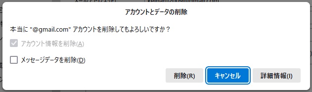

  7. 既定のアカウントの設定が確認できましたら、削除するGmailアカウントを選択します。
  8. その状態で「アカウント操作」のメニューを開きます。
  9. メニューの「アカウントを削除」をクリックします。
    アカウントとデータの削除.jpg [ 25.69 KiB | 表示数: 31666 回 ]
  10. ローカルに保存されたメールも削除したい場合は「メッセージデータを削除」チェックを入れます。削除していいか自信がない場合は付けないでください。
  11. 「削除」をクリックするとアカウントは削除されます。
こちらは、oauthとsmtpを消しました。imapはありませんでした。

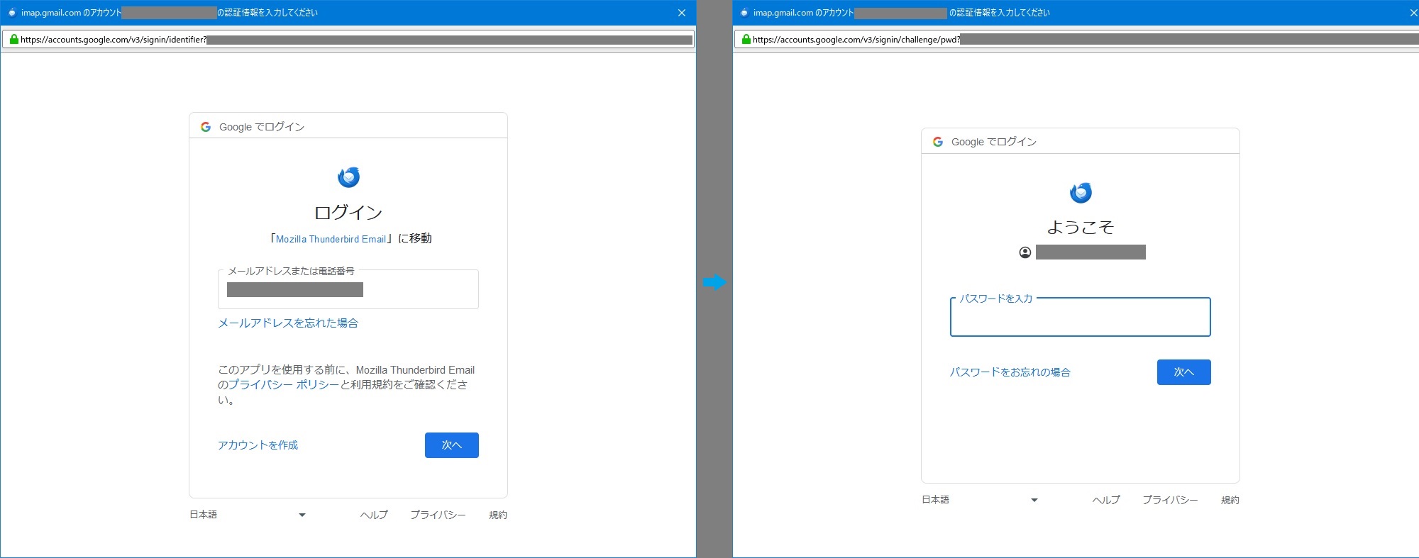

Thunderbirdに(認証方法:OAuth2の設定の)Gmailのアカウントを追加した場合、下の添付画像のような認証画面が表示され、その後に2段階認証プロセスを経てアクセス許可の手続きが行われることになります。
Googleでログイン.jpg [ 146.2 KiB | 表示数: 31463 回 ]
taka7000 さんが書きました:
サンダーバードを使っていると、Googleでログインという画面が出てくるようになりました。
メールアドレスを入れて「次へ」にするとエラーになります。
ということでしたので、上の画像の左側の画面が出てきて、右の画面に遷移する際にエラーになったということで間違いないですね?
読み返してみて違和感を持ったのですが、普通はGoogleアカウントのメールアドレスはすでに入力された状態でログイン画面が開かれるはずです。
もしかしてGoogleアカウントのメールアドレスではなく、会社のメールアドレスを入力されたのではないでしょうか?
Thunderbird はブラウザーでログイン画面を表示しているだけで、ログインを求めてきている相手はあくまで Googleアカウントになります。
間違ったメールアドレスを入力したのだとすると、入力欄の枠が赤くなってその下に「Google アカウントが見つかりませんでした」と表示されたはずです。
そうなっていたでしょうか?

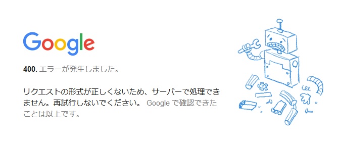

投稿記事Posted: 2025年3月06日(木) 16:55
お世話になります。
画像を添付したいのですが、やり方がわからないので、文字で説明します。
①『Googleでログイン』の画面が出てきます。
②メールアドレスまたは電話番号の欄には、私のGmailアドレスが出ています。
③表示されるウインドウの一番上の左側に以下の表示があります。
『www.googleapis.comのアカウント(私のアドレス)の認証情報を入力してください。』
この状態で、次へ、を押すと、
④『400.エラーが発生しました。』
リクエストの形式が正しくないため、サーバーで処理できません。再試行しないでください。
Googleで確認できたことは以上です。
このような通知と、壊れたロボットのイラストがでてきます。
Mozilla/5.0 (Windows NT 10.0; Win64; x64) AppleWebKit/537.36 (KHTML, like Gecko) Chrome/133.0.0.0 Safari/537.36

投稿記事Posted: 2025年3月06日(木) 21:09
taka7000 さんが書きました:
理由がわかりません。
教えていただければ幸いです。
認証画面のエラーに関しては理解できます。
認証画面は(というか現在のWeb技術は)Cookie が必須なところがありますので、「サイトから送られてきた Cookie を保存する」オプション自体を無効にするのはおすすめできません。
ちなみに残りのオプションは関係ないですね。
こちらでも再現できました。
Google認証で400エラー.jpg [ 40.33 KiB | 表示数: 31311 回 ]
