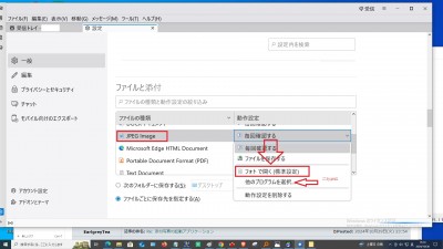

画像の通り設定すればOKです
●「フォトで開く(標準設定)」に変えるだけ!
コメント: 「フォトで開く(標準設定)」に変えるだけ!
フォトで開く.jpg [ 296.5 KiB | 表示数: 8200 回 ]

前レスのEarlgreyTeaさんのご指摘のWindows側の規定アプリの「.jpeg」などのイメージファイルの拡張子に対する設定が空白(フォトで開く設定ではなかった)だったので、それを設定したらthunderbird側の設定項目にも「フォトで開く(標準設定)」が出ましたので設定することができました。
