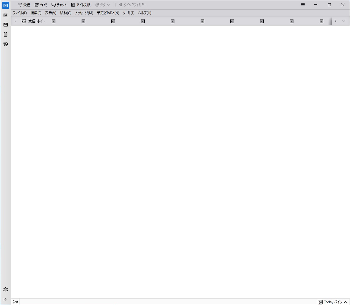

添付の画像のとおりThunderbirdの起動時にタブ(開いたままのメール)の中身だけが消えてタブはそのまま残る現象に遭遇しています。
これまで同様の現象はフォルダーの最適化を実施したときに一部のタブで起きていましたが、今回は最適化などせず、いつものように起動したらすべてのタブで発生しました。
現在は新しく開いたタブは再起動すると中身も表示されますが中身が消えてブランクになったタブはそのままとなっており大変困っています。
session.jsonは更新されてしまったのでsessionCheckpoints.jsonを削除してみましたが元には戻りませんでした。
1.原因はわかりますでしょうか。
2.Thunderbirdのsession.jsonのバックアップは一つしか作成されないのでしょうか。
3.対策などはありますでしょうか。
すみませんがよろしくお願いします。
白tab.jpg [ 63.14 KiB | 表示数: 2202 回 ]

1.原因はわかりますでしょうか。
結論を急ぐ気持ちもわからないでもないですが、まずはどういう状況なのかを正確に把握する必要があります。
まずは、Thunderbirdの正確なバージョンを教えてください。
タブをたくさん開いているようですが、メールをいくつ開いていたのでしょうか?
lovelovekumama さんが書きました:
新しくタブを開くのは問題ないわけですね。
ブランクになったタブがそのままなのが困るというのは、あとでチェックしたいメールをタブで開いてブックマーク的に使っていたので、それがわからなくなったという意味でしょうか。
Firefoxのプロファイルフォルダーと違って sessionstore-backups フォルダーもありませんし、タブのセッション情報を念入りに残すということは想定していないようです。
したがって、ブックマーク的に多数のメールをタブで開いておく運用もおすすめできません。
そもそも起動が遅くなるでしょう。
代わりに後でチェックするメールに「5 後で」タグを付けておくというのはどうでしょう。
3.対策などはありますでしょうか。
原因が特定されていないのに対策もありませんが、受信トレイとかにメールを溜め込んでいないでしょうか。
アーカイブ機能を使うなりしてメールを他フォルダーに移動して数を減らしておきましょう。
