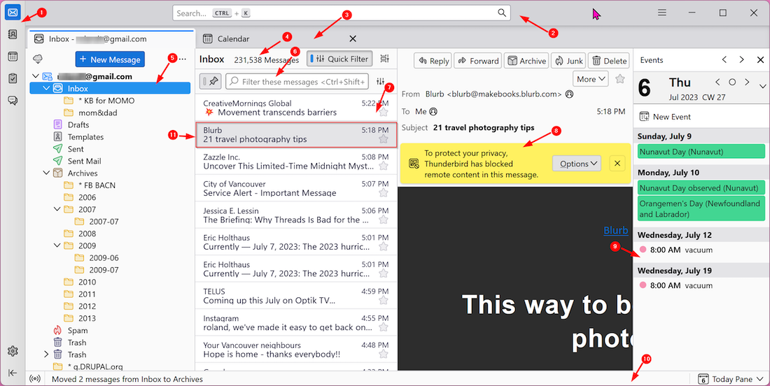

とりあえず、該当のスクショを提示します:
システム概況:Mozilla/5.0 (Windows NT 10.0; Win64; x64; rv:115.0) Gecko/20100101 Thunderbird/115.6.1
そのカーソルの箇所です。
コメント: システムも実装するアプリも、en-US 仕様なので...
拡張機能(アドオン)を実装し、カスタマイズされています。
screenshot.2024-01-14 01.48.31.png.png [ 195.93 KiB | 表示数: 11273 回 ]

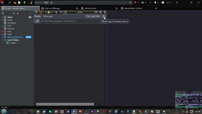

公式ドキュメントは以下です(現時点では日本語では利用できません):
Vertical View Layout with Card View
そこから、抜粋して引用(意訳)しますね:
1. 次のように「垂直ビュー」を選択します: ≡ > レイアウト > 垂直ビューをクリックし、
2. [カード ビュー] を選択します: (クイック フィルターの右側) [メッセージ リスト表示オプション] アイコンをクリックします。
※ [カード ビュー] を[テーブル ビュー] に置き換えればですね。
2023-07-06-22-49-37-2dd39c.png [ 352.23 KiB | 表示数: 11266 回 ]
