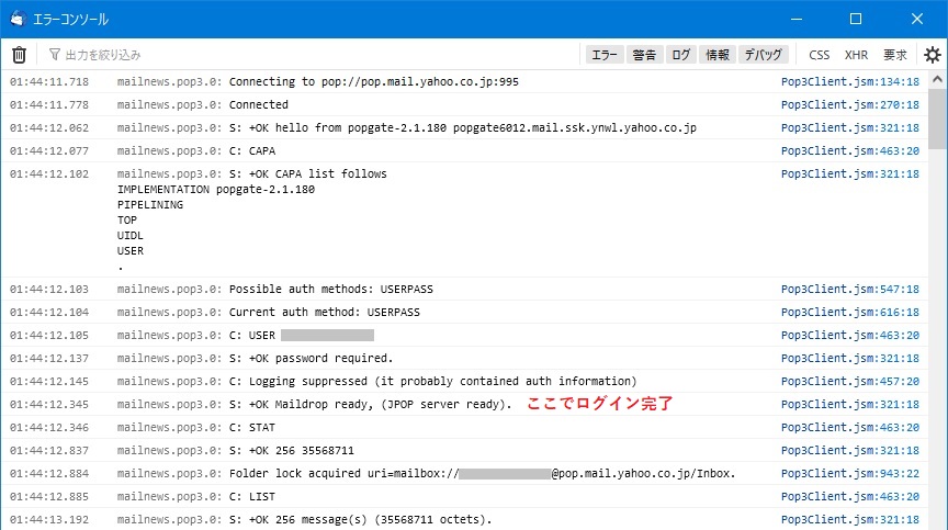

設定>一般>設定エディターを開いて、検索欄に loglevel と入力し、項目「mailnews.pop3.loglevel」の値を「All」に変更してください。
これでPOP処理のログが、ツール>開発ツール>エラーコンソールに出力されるようになります。
下記はYahoo!メール(POP)のログの冒頭部分です。
POP.のログの例.jpg [ 134.08 KiB | 表示数: 18148 回 ]
「S:」はサーバーが送信したもの、「C:」がクライアント(Thunderbird)が送信したものになります。
ThunderbirdがPOP3サーバーに接続すると、サーバーは「+OK hello」と挨拶してきます。
それを受けて「CAPA」コマンドを送信してサーバーが対応している機能を調べます。
その結果、「USERPASS」方式の認証が使えることがわかり、「USER」コマンドでユーザー名を送信します。
サーバーは「+OK password required.」と返してパスワードを要求してきますので、Thunderbirdはパスワードを送信します(ログでは「Logging suppressed」と出力されて隠されています)。
認証が通ればサーバーが「+OK」返してきます・・・こんな感じです。
エラーのポップアップが出ないときと出るとき、そのログを比べてみると何かわかるかもしれません。
