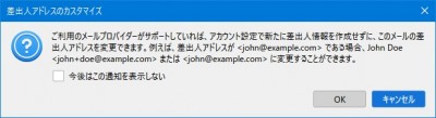

差出人アドレスのカスタマイズを選択すると添付画像の確認ダイアログが(無効にしてなければ)出るかと思います。
「差出人アドレスのカスタマイズ」確認.jpg [ 41.13 KiB | 表示数: 2479 回 ]
そこに書かれているようにSMTPサーバー側がサポートしている必要があり、サーバーで許可されたアドレスである必要があります。
