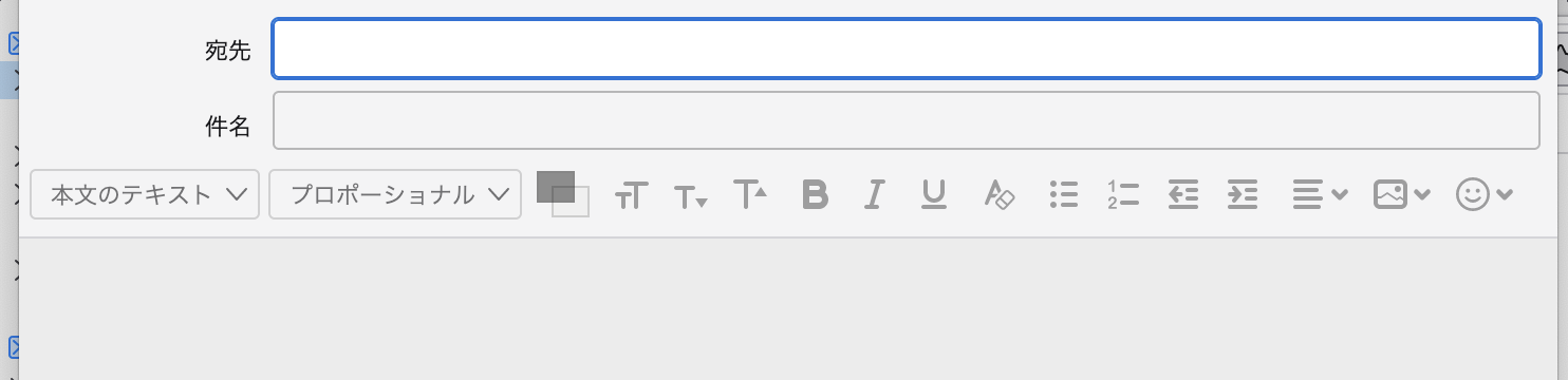

気づいたら新しいver.15にアップグレードされいて、メールを作成するときに、自動改行がうまくいかず困っています。
現状
・HTMLメールで、ウィンドウ枠を越えた文字が自動で折り返されず、見えないところに字が書かれている
・よく調べると、自動改行はなされていて、その位置とは、添付した画像で、HTMLの編集のアイコンが全部表示される幅である(これよりウィンドウ枠を狭くすると字がはみ出て見えなくなる)
・Mac版Thunderbird115.3.2
・Mac OSはVentura
下のスレッドでは、Content.cssというものを設定するとあるのですが、そのやり方がわからないのと、すべてのコンテンツのbodyに影響を与えてしまうということで、躊躇しています。
メール編集時に折り返し表示
他のページで、「高度な設定」で「mailnews.wraplength」の値を変えると、自動改行の位置を変えられると知りました。プレーンテキストでメールを書く場合、これが有効なことは確認しました。しかし、HTMLではこのコントロールが効きません。
Thunderbirdを何度も再起動していますが、問題がなおりません。
何かバグのような気がしております。
どうぞよろしくお願いします。
Ver.102と115でHTMLエディターでの折り返し表示の挙動を試してみました。
以下の挙動は共通です。
  • ウインドウ幅を十分広げた場合、ウインドウ幅で折り返しとなる。
  • 横スクロールバーは表示されない。
しかし、以下が異なります。
  • Ver.102では、ウインドウ幅を書式バーの長さより狭めた場合、テキストの折り返し位置もそれに追従する。
  • Ver.115では、ウインドウ幅を狭めてもエディターは書式バーのサイズより縮小されず、結果としてテキストの右端がウインドウからはみ出して隠れる。
  • なお、書式バーを非表示にすると、ウインドウに追従してエディターも縮小するようになる。
バグですね。横スクロールバーを出していれば許容かなと思いますが、これはだめでしょう。
ちなみに、Ver.91 のときはウインドウ幅での折り返しはせず、横スクロールバーを出していました。

EarlgreyTeaさん、たくさんの情報をご提供いただき、ありがとうございます。
「なお、書式バーを非表示にすると、ウインドウに追従してエディターも縮小するようになる。」
この点、これで問題が解決いたしました。私はほぼ書式バーは使わないので、非表示でも大丈夫です。
