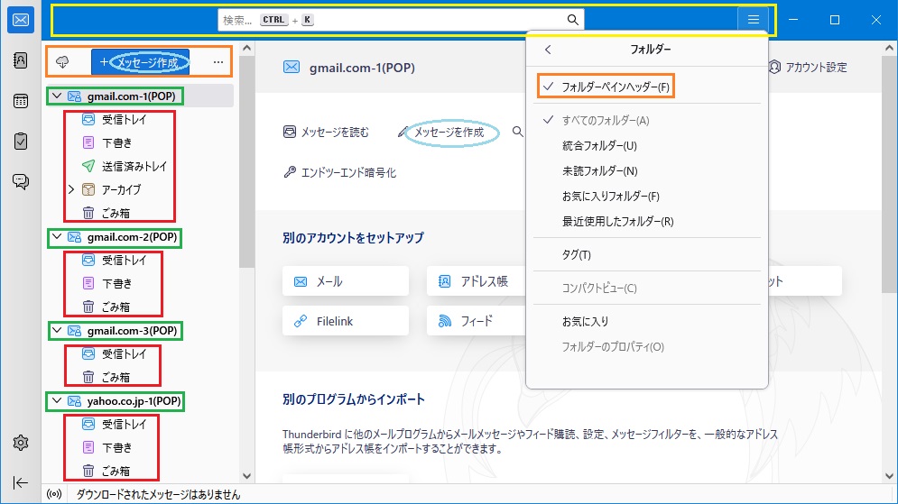

v115.jpg [ 139.67 KiB | 表示数: 6027 回 ]
問4
フォルダーペインに全ての「フォルダー」(添付画像の赤色枠部分)が表示されていない状況のようですが、各メールアカウントや「ローカルフォルダー」アカウント(添付画像の緑色枠部分)も表示されていないのでしょうか。
それとも、アカウントだけは表示されていて「フォルダー」だけ何も表示されていないのでしょうか。

問5
おそらく「フォルダーペインヘッダー」(添付画像のオレンジ色枠部分)の「メッセージ作成」ボタンが表示されていないからだと思いますが、そもそも「フォルダーペインヘッダー」の表示がオフになっていないでしょうか。
    ちなみにアカウントページにも「メッセージを作成」(添付画像の水色枠部分)がありますし、
    統合ツールバー(添付画像の黄色枠部分)に「ツールバーのカスタマイズ」で「作成」ボタンを配置することも可能です。
