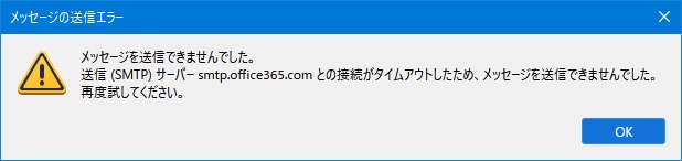

Thunderbird ver. 102.15.1 (64 ビット) です。 Outlook.jp のメールアカウントを登録しました。 Outlook.jp は初めての使います。 Outlook.jp からメールの受信はできます。 Outlook.jp へのメール送信は、タイムアウトでできません。
ブラウザーで Outlook.jp メール にログインして表示したままにしておき、Thunderbird の Outlook.jp アカント で 「メールA」 を完成させ、「保存」 すると、Thunderbird・Outlook.jpアカント・下書きフォールダー に保存されると同時に、Outlook.jp・下書きフォールダー にも保存されます。 この後、Thunderbird から 「メールA」 を送信するとタイムアウトで送信できませんが、Outlook・下書きフォールダーにある 「送信ボタン」 を押すと、「メールA」 は正しい内容で送信されます。
Thunderbird で Outlook.jpへ メール送信をスムーズに行うにはどうすればよいのでしょうか?
「Outlook.jp へ」とありますが、Thunderbird から Outlook.jp のサーバー(smtp.office365.com)を使ってメール送信した際、タイムアウトになってしまうということですね。
smtp.office365.comとの接続がタイムアウト.jpg [ 25.37 KiB | 表示数: 2577 回 ]

「スムーズ」とありますが、結局 Thunderbirdからの(Outlook.jpを介した)メール送信はできていませんね。
タイムアウトとエラーメッセージは出ますが、実際には認証に失敗して内部エラーで中断してる状況だろうと思います。
実は私もなったことがあります。
認証関係の情報が破損しているか何かだと思いますが、よくわかりません。
認証情報を入力するダイアログが出かかって表示し切る前に閉じてしまう、そんな状況は見ていないでしょうか?
ひとまず、新しいプロファイルを別途作って、そこに Outlook.jp アカウントだけを設定し直して確認してみてください。
