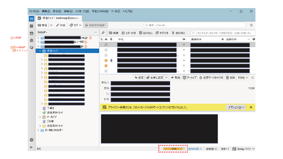

このthunderbirdでは3つのメールアカウントを管理しており、①はあまり使っていない社用アドレス(POP)、②は営業所の代表アドレス(IMAP)、③は営業所用の個人アドレス(IMAP)となり、②と③は同じドメイン、主要に使っているのは③のアカウントです。
➁および③の受信トレイを選択すると、ウインドウの一番下に%が表示されたゲージが出ており、現在91%です。(画像①)クリックすると「Group quota/STORAGE 91%使用 137GB/150GB」と出ます(画像➁)ので、メールサーバーの容量150GBに対して今137GB使っているというアラートかと思います。
85%を超えたくらいでこの表示に気づき、90%を超えたあたりでちょっとマズいのではないかと、対策を探していました。
ゴミ箱を空にしてみたり、フォルダの最適化を行ったりしてみましたが1%も減らず、古いメールを削除するしかないのかと思って、「アカウント設定」の「ディスク領域」で「送信日時から次の日数以上経過したメッセージを削除」の部分、「メッセージを自動削除しない」にしていたものを「720日」にしてみたところ、いったんゲージが85%まで減ったのですが、2週間くらいで元の90%まで戻ってしまいました。かつ2年前程度のメールはやはり必要なことが時々あり、効果がないのであれば残しておきたいと、現在は「メッセージを自動削除しない」に戻しています。
以降、大きな添付ファイルはすぐ削除するなどしているのですが、じりじりと%が上がっていくのでドキドキしています。これはアカウント管理者に申し出て、サーバーの容量を増やしてもらうしかないのでしょうか。

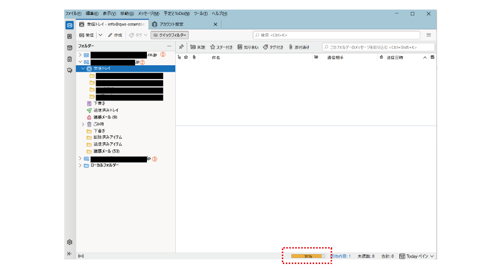

②と③、どちらの受信トレイを選択しても、ゲージの表示は「91%」を示し(画像③)ているのもちょっと不思議に思っています。メールサーバーの容量はメールアカウントごとに設定されていると思っていたのですが、②と③で同じ%を示すということは、この営業所のドメインを持っている全員(10人くらいいます)の合計使用量が表示されているのでしょうか。
ご質問に必要な情報が提示できているのかも分からずにおりますがだいじょうぶでしょうか。営業所内でthunderbirdを使っているのが私だけで、ほかの人たちはOutlookをつかっており、このゲージ表示について相談できる人が近くにいません。何卒よろしくお願いいたします。

hanawi0608 さん、EarlgreyTea と申します。
hanawi0608 さんが書きました:
②と③は同じIMAPサーバーということですね。
しかも、②は営業所の代表アドレスということなので、営業所の複数人で共用しているということになりますね。
表示の仕方はメールクライアントによって異なりますが、表示している情報はサーバーから取得しているものになりますので、Outlookを使用されている方にも共通の問題になるかと思います。
Outlook(といってもいろいろですが)の場合、アカウントのプロパティから「メールボックスの設定」とかを見れば、「◯◯ GB中、△△ GB空き」のような表示を確認できるはずです。
ということで、②と③のIMAPサーバーの使用容量の件は、まずメールサーバーの管理をしている方に連絡してサーバーとアカウントの状況を確認してもらってください。
ゴミ箱はIMAPサーバーと同期しているものならば関係ありますが、フォルダーの最適化はローカルのファイルの不要部分を削減するものですので、サーバーの容量とは関係ないです。
ところで、「ごみ箱」ではなく「ゴミ箱」と表記されているということは、Google Workspace をご利用でしょうか。
「ディスク領域」の設定ページはPOPアカウントの場合で、IMAPアカウントの場合は「同期とディスク領域」となりますが、こちらでしょうか。
「送信日時から次の日数以上経過したメッセージを削除する」を設定した場合、条件に合致したメールはIMAPサーバー上からも削除されることになります。
hanawi0608 さん専用アカウントの③はよいですが、共用アドレスの②で行いますと、他の方にも影響してきますので注意が必要でしょう。

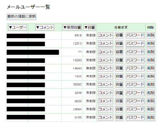

会社のサーバー管理者に連絡したところ、自分で調べるようにと(私がこの営業所の長なので)、ログイン情報を教えてもらいました。
結果「フォルダーのプロパティ(画像➁)」で示されている「137GB/150GB」というのは、この営業所のドメインを持っている代表アドレス+全員分アドレスの「合計使用量/サーバー容量」を示していることが分かりました(画像④)。すでに退職・異動した人間のアドレスが結構容量を食っておりましたので(画像⑤)、これらのアカウントを削除するところから始めようと思います。
