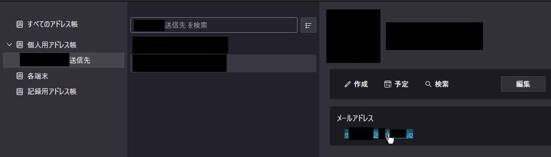

アドレス帳に登録してるメールアドレスを簡単に早く宛先へ入力する方法は
ございますでしょうか?
※新規メールを作成するなら、アドレス帳から作成で、簡単にできますが
メールの転送などのとき、転送先のメールアドレスをアドレス帳から
探して、該当アドレスを開きメールアドレスの表示部分をCTRLキー+Cキーで
コピーして、転送する準備のできたメールのウィンドウにある
宛先にペーストしています。
いまのところ、これが最短の方法だと思います。
でも、これが結構面倒なのです。
例えば、アドレス帳を選択してワンクリックで送信準備しているメールの
宛先に自動で入ると嬉しいのですが、そんな機能はないですか?
実際に行ってる作業としては、メールを添付して転送することが多いので
転送するメールを選択して、アプリケーションキーを押して
(マウス作業はできるだけ避けたい)、Oキーを押して、Aキーを押して。
と、ここまではスムーズにいくのですが、ここでアドレス欄にアドレス帳から
簡単にメールアドレスをコピペできたらいいなぁーと思っています。
これができないので、これから※(上記)の作業をしています。

メール作成画面で
表示 > アドレスサイドバー
のメニューを選択して、アドレスサイドバーを表示し、
目的のメールアドレスを選択して、[宛先に追加]や[CCに追加]ボタンで
追加する方法ではどうでしょうか。
または、メール作成画面の宛先の入力欄で
氏名などを途中まで入力すると
候補が表示されるので、その中から選択するとか。
あくまでも、アドレス帳から選択したいのかな?

質問前は、入力欄にメールの文字をいれると、予測変換か?
わからないのですが、出てきていました。
これが、日本語入力システムによるのか?(Google日本語)か
わからないが、Google日本語の頓珍漢な変換に困り、サジェストや
学習履歴を全部削除したら、できなくなりました。
だからと言って、頓珍漢な変換ばかりで使いにくしで
やっぱりアドレス帳からすぐにアドレス欄に入力できる方法を
また模索してましたが(以前にも模索したけど)、うまい方法がなく
工程が多くて面倒だなっておもっておりました。
そこで、おしえてもらったものをやってみました。
マウスクリックはつらいので、キーボードで出来ないかな?ってあれこれやったらできました。
転送の準備ができて、アドレス欄にメールアドレスを入れるだけの状態になってから、メールの送信の
ウィンドウで、
F9キーを押して、出てきたアドレス帳の中身から、希望するメールアドレスをマウスで選択して(これはマウスが速いけど、でも前回の選択と同じ場合はTABキーで一発選択できますね)、選択後にTABキーで宛先に追加に選択が移動するので、Enterキーでアドレス欄に入りました。
この一連の動作をキー操作でサクサクできそうです。
これはとても良いですね。
あれこれ試行錯誤したけど、これにはたどり着かなかったです。
これ以上の操作はなさそうなので、これで解決と致します。
別の方から頂いたアドオンによる方法も良さそうだけど、こちらのほうでやりたいと思いました。
ご回答いただいた2名の皆様、ありがとうございました。
