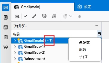

未読数、総数、サイズという列もあるのですが、それを追加していない状態ではアカウント名の末尾に未読数が追記表示されるはずです。
未読数表示.jpg [ 25.74 KiB | 表示数: 7163 回 ]

なにかの拍子に列が追加されており、さらに列幅が狭まっていたということになるでしょうか。
なるほど、その状態ならば未読数は表示されませんね。
ホントだ!これは昔(古いバージョン)の仕様ですね。
そういえば昔は、これで未読メールがわかっていました。
