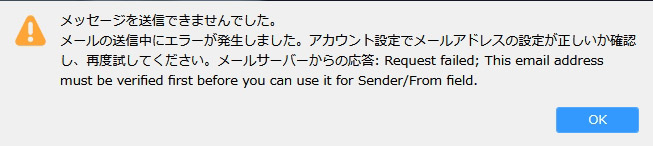

Thunderbirdにヤフーメールを追加しました。
いろいろ勉強のため、POP3で追加して削除したり手動で追加したりIMAPで追加して削除したりを
繰り返していました。そのため、最初はどの通信設定でも送受信できることは確認済みです。
IMAP設定にしてしばらく使っていたのですがある日、
メールを送信できなくなったことに気が付きました。その時のエラーです。
「メッセージを送信できませんでした。
メールの送信中にエラーが発生しました。 アカウント設定でメールアドレスの設定が正しいか確認
し、再度試してください。 メールサーバーからの応答:
Request failed; This email address must be verified first before you can use it for Sender/From field.」
今度は続けで、受信もできなくなりました。

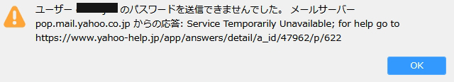

その時のエラーです。
「パスワードを送信できませんでした。 メールサーバー
pop.mail.yahoo.co.jp からの応答: Service Temporarily Unavailable; for help go to https://www.yahoo-help.jp/app/answers/detail/a_id/47962/p/622」
なお、上記にアクセスしようとしてもエラーで何もアクセスできません。
埒が明かないので、一旦アカウントをThunderbirdから削除して、「メールアカウント追加」で再度追加しようとしたら、そもそもログインすら出来なくなっている状態です。
「サーバーにログインできません。 ユーザー名やパスワード、設定が間違っていないか確認してください。」
勿論、正常だった頃と設定は何も変更していません。
全てのYahooアカウントが使えなくなるわけでなく、一部のアカウントのみ使えなくなります。
これはなぜでしょうか?もしかしてThunderbird側の問題ではないのでしょうか?

コメント: パスワードを送信できないエラー

コメント: 送信できないエラー

投稿記事Posted: 2022年11月05日(土) 09:06
ハゲの始解 さん、EarlgreyTea と申します。
ハゲの始解 さんが書きました:
まずは、アカウントを削除したり追加したりではなく、新しいプロファイルにて最初からお試しください。
その上で Yahoo!メールのヘルプ https://support.yahoo-net.jp/PccMail/s/ にアクセスして、
ヘルプを探したり、問い合わせたりしてください。
