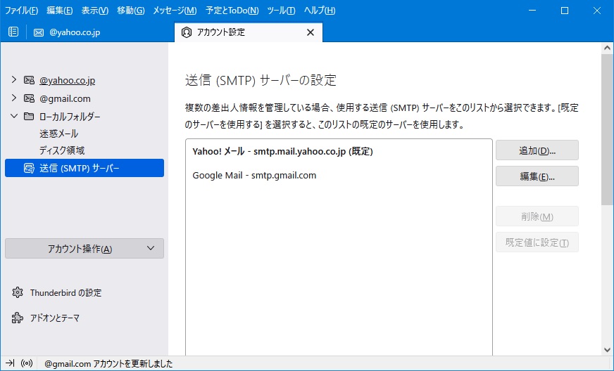

Thunderbird でメールアカウントのセットアップをする際、受信サーバーと送信サーバーの両方を設定しますが、実は送信サーバーの設定は別に管理され、自由に選択して使うことができるようになっています。
アカウント設定画面の左側にアカウント一覧の見出しがありますが、その一番下に「送信 (SMTP) サーバー」の項目があり、それを開くと送信サーバーの設定が一覧されています。
送信 (SMTP) サーバーの設定.jpg [ 87.57 KiB | 表示数: 9198 回 ]

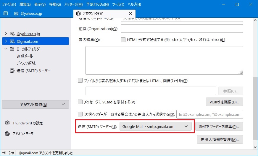

(受信)メールアカウントのアカウント設定のトップページの一番下に「送信 (SMTP) サーバー」の項目があり、これにより(受信)メールアカウントと送信サーバーの設定が紐づけされています。
アカウント設定.jpg [ 106.74 KiB | 表示数: 9198 回 ]
ここで任意の送信サーバーに紐づけを切り替えて使用することが可能です。
しかし逆に言うと、うっかりこの選択をいじって変更してしまうと、意図しない送信サーバー設定でメールを送ってしまうという事故につながります。
送信サーバーの設定だけ変えて差出人の情報と一致していないとサーバーが受け付けないのが普通ですので、通常は差出人情報を追加してそれに送信サーバ設定を紐づけたものを用意して、それを選択して使用します。
本トピックの場合、Sakura 用の差出人情報が追加してあったということになるでしょうか。
その場合、メール作成画面の差出人の項目が「Sakura 用の差出人情報」になっていたはずです。この箇所はプルダウンリストになっており、選択を切り替えることが可能です。
差出人情報のデフォルトが別のものになっていても、メール作成画面で確認していれば気づけたのではないかと思います。
