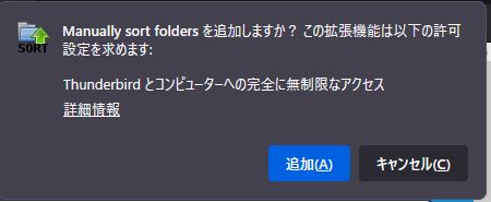

もうひとつ考えられるとしたら、
最近までこんなことはなかった(こうなる前から使ってる)のですがアドオンです。
そのアドオン(Manually sort folders)を一度、削除して再度インストールをして
確認すると、
Manually sort foldersを追加しますか? この拡張機能は以下の許可設定を求めます:
Thunderbird とコンピューターへの完全に無制限なアクセス
となっていました。
Thunderbird とコンピューターへの完全に無制限なアクセスとは、どういうことなのでしょうか?
コンピュータのHDDのすべてを垣間見ることができるということなのでしょうか?
それとも、Thunderbirdのプロファイルの中(のみ)、すべてアクセス(垣間見る)することが
できるということでしょうか?
どちらかだとした場合、Thunderbirdを利用しているメールアドレスを搾取できるということで
しょうか?

コメント: アドオンをインストールするときに出てくる
アドオンの権限?

viewtopic.php?f=3&p=73182#p73170
gggccc さんが書きました:
確認すると、
となっていました。
最近までこんなことはなかった、に関しては完全に事実誤認です。
Manually sort folders の許可設定に関しては何も変わりはありません。変わったのは gggccc さんの認識の方です。
突然 Manually sort folders を疑うようになったのには何か根拠があるのでしょうか?
詳細情報
詳細情報のリンク先に(翻訳はされてませんが)ヘルプ記事があります。Googleの機械翻訳ですとこんな感じです。
この拡張機能は古いテクノロジーを使用しており、Thunderbird の内部 API に完全にアクセスでき、個別のアクセス許可を要求する必要はありません。Thunderbird 68 までは、ほとんどすべてのアドオンが、特に要求することなく、この無制限のアクセスを持っていました。アドオンは、新しい許可ベースの API システムがまだ必要な機能を提供していない限り、この許可を要求します。
この許可を要求する拡張機能は、次の可能性があります。
  • Thunderbird のユーザー インターフェイスのあらゆる側面を変更する
  • すべてのデータ (メッセージ、連絡先、カレンダー、Web コンテンツ、パスワード) の読み取りと変更
  • コンピューター上の任意のファイルの読み取り、変更、実行
addons.thunderbird.net (ATN) に公開されたアドオンは人間による審査を受けます。他の場所から拡張機能をインストールする場合は、ソースが信頼できることを確認する必要があります。
つまり、レガシー時代からある拡張機能はこの許可設定は珍しいことではありません。

gggccc さん、maji です。
手短に3点だけ。
1点目。
gggccc さんが書きました:
アドオン(Manually sort folders)が原因の可能性は低いんですね。
だけど、アドオンの権限がどこまでなのか?きになってきました
この部分については
あくまで私見ですが、
「詐欺メールが急に増えた」事と「アドオン(今回は Manually sort folders)を使ってる」事とは
直接的には結び付かないかと思います。
と記した通り、
「あくまで私見」です。
アドオンについては EarlgreyTea さんがアドバイス投稿されてるので、省略します。
2点目。
viewtopic.php?f=3&t=20369#p73178
gggccc さんが書きました:
引用(資格で囲んでレス)を皆さん、使われてますが、どうやるかわからないので
これについては以下を参照ください。
MozillaZine.jp フォーラム • BBCode ガイド
faq.php?mode=bbcode
3点目。
gggccc さんが書きました:
別スレッドのほうがいいのかな?と、おもったのですが、(以下略)
完全に別の話題ですので別トピックでお願いします。
同感、です。
私も少し「書きすぎた」事を反省していますが、
1点目2点目以外は別トピックにした方が良いかと思います。

Thunderbird とコンピューターへの完全に無制限なアクセスについて、
別スレッドで質問したいと思います。
