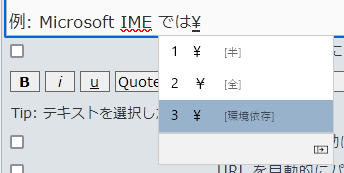

Thunderbird ではバージョン 52 以降、日本語メールを送信する際の既定のエンコーディングが UTF-8 になっているため、円記号問題にぶち当たります。
日本語キーボードには ¥ が印字されたキー (通常バックスペースキーの左横) と \ が印字されたキー (右シフトキーの左横) がありますが、どちらで入力しても Unicode 環境では バックスラッシュ (\, U+005C, REVERSE SOLIDUS) として扱われます。
円記号を明示的に使う場合には、全角円記号 (¥, U+FFE5, FULLWIDTH YEN SIGN) を使うのが簡単です。
半角円記号 (¥, U+00A5, YEN SIGN) を使う必要がある場合には、日本語 IME から明示的に選択する必要があります。
例: Microsoft IME では、¥ あるいは \ を変換するときに「半」となっているのがバックスラッシュ (\, U+005C)、「環境依存」となっている方が半角円記号 (¥, U+00A5)、「全」となっているのが全角円記号 (¥, U+FFE5) になります。

環境依存の半角円マークを入力すると正しく表示されるようになりました。
しかし面倒ですね。

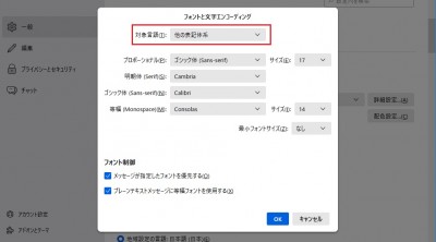

あたたたたたたた さん、EarlgreyTea と申します。
本件に限って言えば、Unicode で追加定義された本当の半角円記号 (¥, U+00A5, YEN SIGN) とは別の問題だと思います。
誰が受け取っても半角円記号でなくてはいけないなら U+00A5 を使う必要がありますが、我々が通常使ってる半角円記号は (\, U+005C, REVERSE SOLIDUS) の方ですので。
これはフォントの問題なのです。
日本語フォントならバックスラッシュは円記号として表示されます。
ちなみにこのフォーラムでバックスラッシュが円記号で表示されないのは、サイト側のフォント設定が、という具合になっており、半角英数文字だと Trebuchet MS などが優先して使用されるためです。
( sans-serif まで該当フォントがなかった場合に、ブラウザー設定のメイリオなどが使われます)

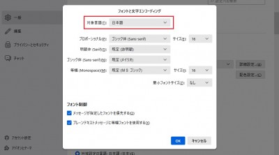

話を Thunderbird に戻します。
日本語版 Thundebird だとフォント設定の既定値は、下記に示す設定になっているはずです。「対象言語」の選択がポイントです。
フォント設定は「対象言語」ごとにあるのです。
対象言語「日本語」の設定は、日本語版においてはまずメール作成画面で使われます。
したがって、メール作成中の表示はバックスラッシュが円記号になってます。
そのメールを UTF-8 のテキストエンコーディングで送信し、それを受信したとします。
Thunderbird は UTF-8 のメールを表示する際、対象言語「他の表記体系」の設定を使います。
そしてその既定値は下記の通りです。日本語フォントではありませんので、バックスラッシュはバックスラッシュとして表示されることになります。
では、メール表示の際、対象言語「日本語」の設定はいつ使われるのでしょうか。
それは ISO-2022-JP (いわゆるJISコード) の場合です。
昔は日本語のメールといえば送信・受信とも ISO-2022-JP が普通でした。
しかし、UTF-8 のメールが標準となったためこのようなちぐはぐな問題が生じることになりました。
主に日本語のメールを使うのであれば、対象言語「日本語」と対象言語「他の表記体系」の両方とも、同じ日本語フォント設定にしておくことをおすすめします。
