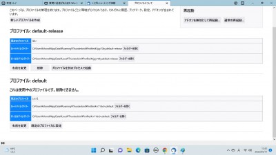

その後の調べを元に、保存していた・・・.default-releaseファイルもprofilesフォルダーへ移し、・・・.defaultファイルと共に名前を再インストール前の名前とするなど修整しました。
サンダーバードを起動すると、まだ問題は解決していないので、トラブルシューティング情報→about:profiles を見ると添付ファイルの状態です。ここで、「プロファイル:default-release」
の少し下にある「ファイルを別のプロセスで起動」を押すと、以前のサンダーバードの情報が全て
入った形で起動できました。
しかし、一度閉じてからデスクトップのアイコンで起動すると、また元通りの問題のある(アドレス帳が無い)状態になってしまいます。どうやったら、デスクトップアイコンから正しく起動できるでしょうか。

その後、ヘルプ→トラブルシューティングから「起動時のキャッシュを消去」を試したところアイコンから正常に起動することが出来ました。お騒がせしました。
