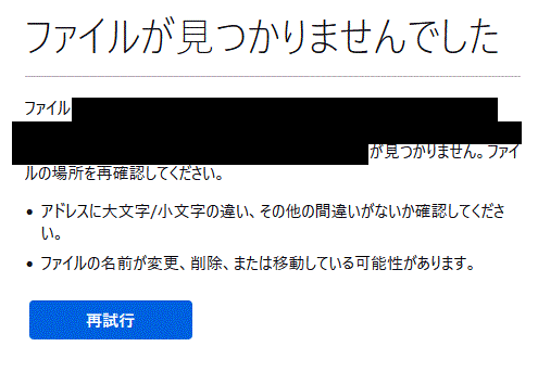

◆問題
以上の設定で、受信時やthunderbird起動時にフィルタを実行すると
受信トレイ と 指定フォルダ の両方のスレッドペインにメールがあるように見え、
受信トレイの該当メールを開くと普通にメールが見えるのですが
指定フォルダのメールを開くと、メールが存在しないとエラーが表示されます。
・エラー状態でフォルダーを修復すると、 指定フォルダのメールは消え、受信トレイのみに残ります。
・エラー状態で手動で実行すると、設定どおり受信トレイからは消え、指定フォルダのメールが開きます。
条件を、件名のみにすれば問題なく動作し、
件名のみのフィルタは10個ほどあります。
他に何か設定などチェックする所はあるでしょうか?
コメント: エラー画面
無題.png [ 20.47 KiB | 表示数: 17208 回 ]
