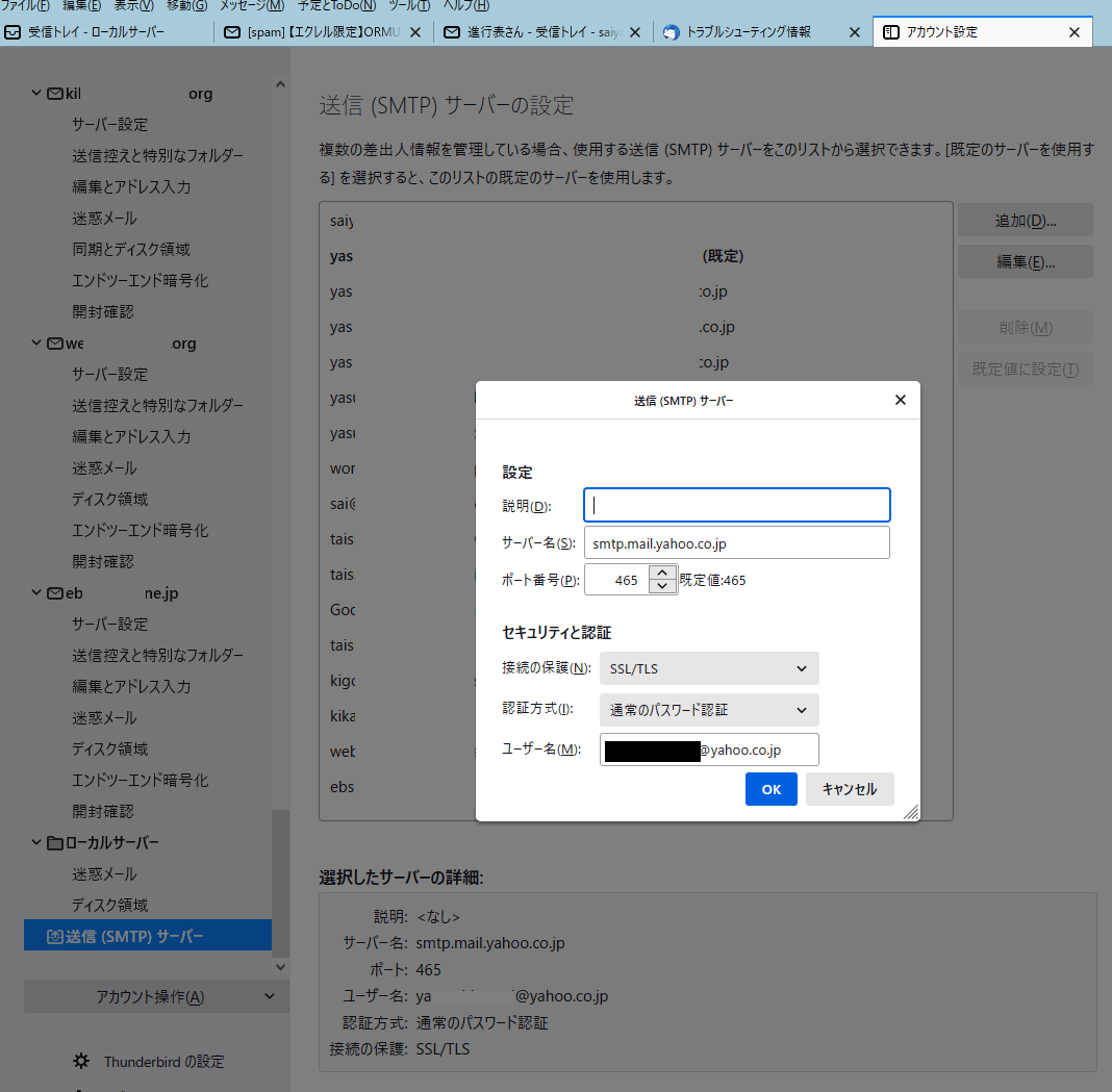

セーフティアドレス含めて複数アカウントあるのですが、yahooサポートからの回答いただいた通り、設定していますが、一部のメアドは送信でき、他はできない現象が起きています。しかし、送信できるメアドも送信できないメアドも、どちらもまったく同じ設定にしているのです。他にもGmailやドメインメール等も設定しているのですが、干渉していたりするのでしょうか。原因がわからず困っています。。。

添付画像によれば、
  • メール送信の際にSMTPサーバーで認証されず「アカウント "smtp.mail.yahoo.co.jp" へのログインに失敗しました」ダイアログが出る。
  • 新しいパスワード入力したら、「メッセージの送信エラー」ダイアログが出て、
    メッセージを送信できませんでした。
    送信 (SMTP) サーバー smtp.mail.yahoo.co.jp の認証に失敗しました。パスワードを確認し、[アカウント設定] の [送信 (SMTP) サーバー] で [認証方式] が正しいことを確認してください。
    と表示される。
  • SMTPサーバーのサーバー設定は問題なさそう。
ということのようです。

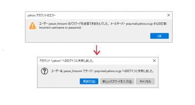

パスワード正しく入れてちゃんと送受信できるようになったのですが、
突然またできなくなりました!!!
ひょっとしたら原因は他に?majiさんが心当たりある件、
ご教示いただけないでしょうか。。。ショック。
突然またできなくなりました!!!
何が「出来なくなった」のか記してありませんが
添付の画像を見ると POPサーバからのエラー画像なので
「出来なくなった」のは「受信」みたいです。
「送信」は出来ますか?
