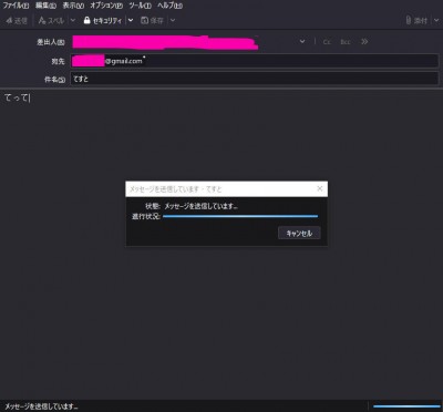

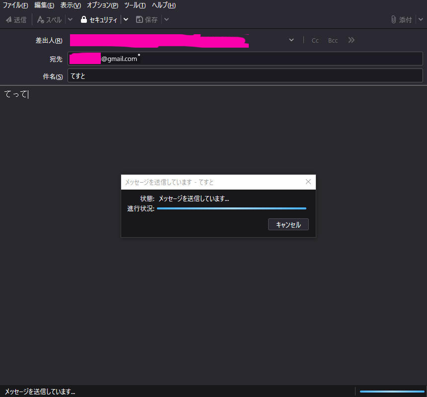

 C:メールの送信をテストしてみましたが、パスワードを入れて、パスワードの保存にチェックしてログイン→送信画面から変わらないままでした(画像を添付)。

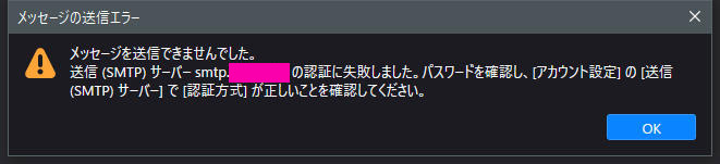

コメント: メールの送信状況です。
この画面のままで送信は行われませんでしたのでキャンセルをクリックすると送信エラーになりましたが、stmp設定を確認すると正しいようです。
003.jpg [ 41.21 KiB | 表示数: 34234 回 ]
コメント: メールの送信状況です。
この画面のままで送信は行われませんでした。
002.jpg [ 70.88 KiB | 表示数: 34234 回 ]

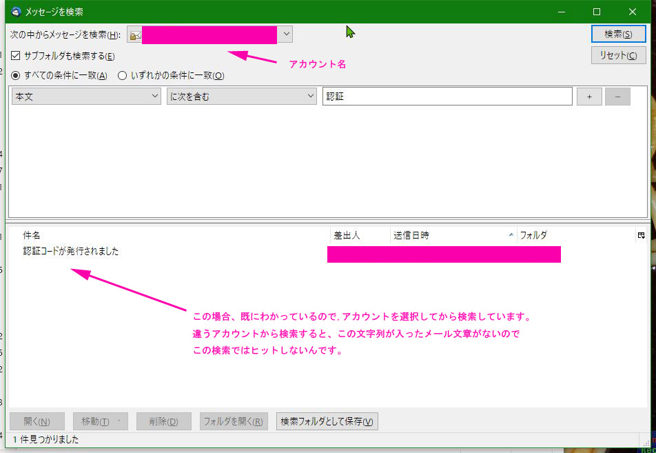

そうだと思いましたが、45で設定画面にて、メニューバーから編集→検索→メッセージの検索を選択しますと、メッセージの検索窓が開いて(画像を添付)、次の中からメッセージを検索という選択肢しかなく、ここをクリックして開いたプルタブには、各アカウントしかなく、全てのアカウントをまとめて検索する事ができませんでした。
試しにサブPCの45のThunderbirdでも試しましたが出来ませんでした。
※グローバル検索は、既に設定画面で有効になっている状態です。

コメント: メニューバーから編集→検索→
メッセージの検索を選択しますと
でてくるメッセージを検索の画面です

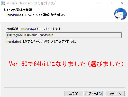

32bit版から64bit版への変換点は、60からでした(Thunderbirdのダウングレードのダウンロード先に、45はPCに残していたので、それ以降の52は32bit版のみで、そして60は64bit版があったので64bit版を選択しました。以降78,91も64bit版でバージョンアップしていきました。

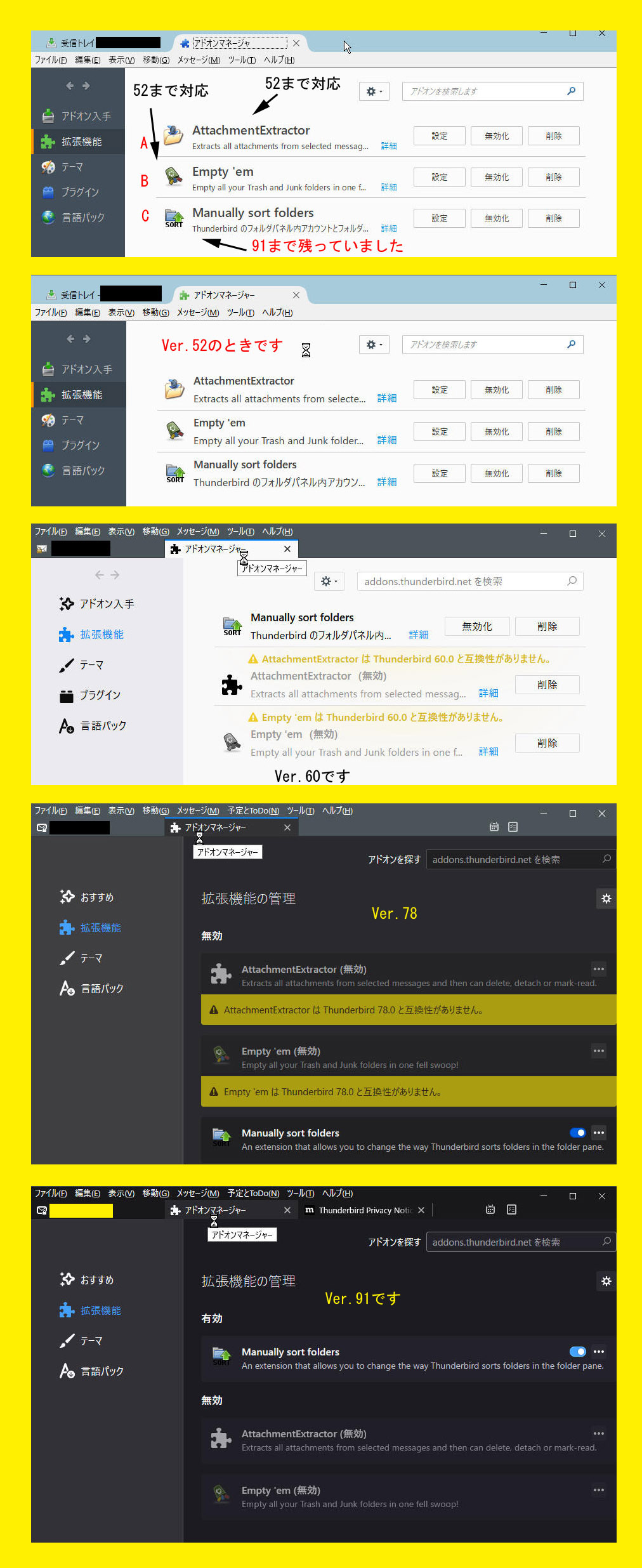

余談ですが、アドオンAttachmentExtractorは、Eメールの添付ファイルだけを抽出してくれるアドオンで1通、1通、開いて確認して無用なら削除、必要なら保存を手動ではやってられなかったので(多いときは1日で300通とか来るので)、45から離れることが出来ませんでした。IPカメラを取り付けた当初は、自分のレンタルドメインのEメールアドレスに送信していましたが、後にGmailなら、1アカウントで無料で15GBもあるのでGmailに送信先を変更していました。アドオンで取り出したあとのEメールは、添付ファイルも残っていますのでEメールを全部選択で削除していました。抽出した画像が一覧できるソフトにてサムネイル画像で確認して要らないところから要らないところまで選択してまとめて削除して、必要なものはPCのHDDに移動して、USBを空っぽにするの繰り返しでした。
最近、Gmailの受信メールをGmailから添付ファイルだけを抜き出して取り出すソフト(Gmail以外でもIMAPサーバなら設定で可能みたいです)を入手したのがきっかけで、やはり最新バージョンにしようと思いました。だけどこのソフトは添付ファイルは抜き出すけどメールがサーバーに残ったままなので、ブラウザからGmailにログインして削除するか、Thunderbirdで受信して消していくのはちょっと面倒でした。
 アドオンEmpty 'emは、全アカウントの迷惑メールとゴミ箱のメールを削除してくれるのですが、なければないでも問題なかったです。
 アドオンManually sort foldersは、91でも生き残ってくれたのがとても嬉しいです。
このアドオンは、複数のアカウントがあるとき、とても便利でアカウントの並びを自由に並び替えが出来ます。また各アカウントで作ったフォルダの並び替えも出来ますので重宝しています。

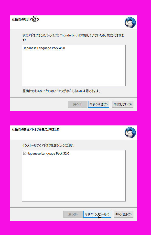

コメント: ダウンロード先に60で64bit版があったので64bit版を選びました
003.jpg [ 61.05 KiB | 表示数: 34078 回 ]

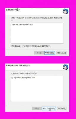

コメント: 45から52になったときに、日本語パッケージが変更になりました。
002.jpg [ 118.48 KiB | 表示数: 34078 回 ]
コメント: アドオンの各バージョンでの状況です
