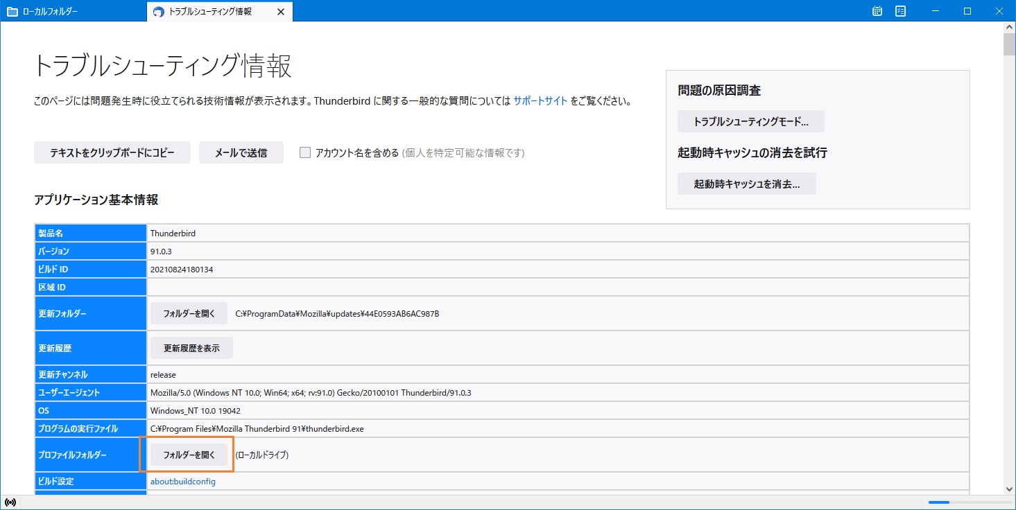

1. プロファイルのバックアップ
万が一に備えて、現在 Thunderbird で使用しているプロファイルというユーザーデータのバックアップを取ります。
Thunderbird でヘルプ>トラブルシューティング情報>アプリケーション基本情報の
プロファイルフォルダー「フォルダーを開く」をクリックしてください。
トラブルシューティング情報.jpg [ 178.76 KiB | 表示数: 34322 回 ]
使用中のプロファイルフォルダーが開かれますので、そのフォルダーを(一階層上に移動してから)丸ごと別の場所にコピーしてください。
なお、プロファイルの場所は後で必要になりますので、覚えておいてください。

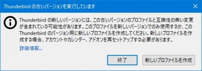

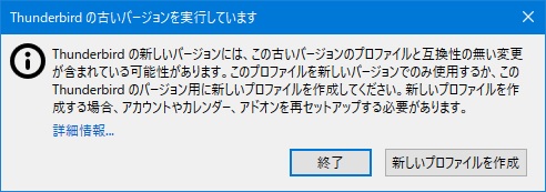

インストール完了後に Thunderbird が起動されますが、下の画面が表示されるはずです。
Thunderbird の古いバージョンを実行しています.jpg [ 42.26 KiB | 表示数: 34322 回 ]
新しいプロファイルを作成することが推奨されていますが、今回は「終了」をクリックしていったん起動をキャンセルしてください。
4. プロファイルのダウングレード対応
上で表示されたダイアログ画面はThunderbird 67 以降の仕様で、プロファイルのダウングレードによるトラブルを防止するための措置です。今回はプロファイルを継続使用したいので細工をします。
プロファイルフォルダーを開くと直下に「compatibility.ini」というファイルがありますので、それを削除してください。これでチェックが無効化されます。
公式の正しいやり方はこちら https://support.mozilla.org/ja/kb/dedic ... stallation にありますが、ファイルの削除で起動できるようになります。
